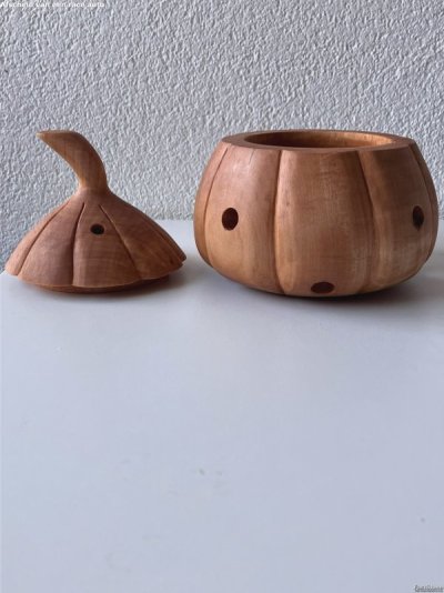

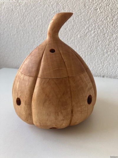

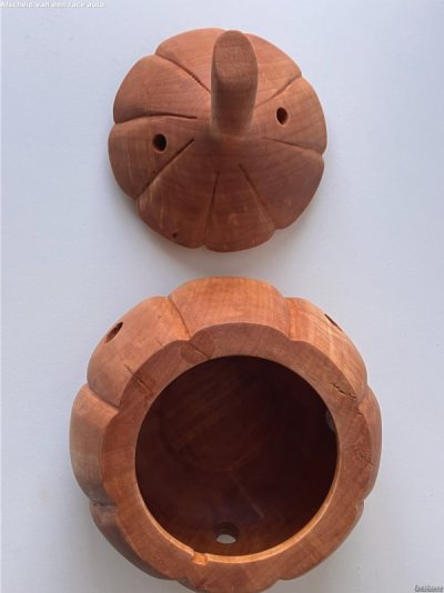

Recent weer wat aan het draaien geweest. Ditmaal een knoflook bewaarpotje gemaakt. Het schijnt dat je (verse of gedroogde) knoflook goed geventileerd moet bewaren zodat het goed blijft. Vandaar een aantal gaten in zowel de onderkant als bovenkant geboord in de hoop dat dit gaat helpen. Gedraaid uit lindehout en met een gutsje geprobeerd het potje ook op een knoflookje te laten lijken. Vandaar de keuze voor lindehout, want dat snijdt lekker makkelijk. In het deksel een nokje aangebracht zodat bij gesloten potje de lijnen ook een beetje doorlopen. Potje is ca 14 cm breed. Afgewerkt met Danisch oil. Ik ben er eigenlijk niet helemaal zeker van of dit voedselveilig is?:rolleyes:
