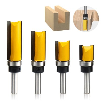

om een frees te geleiden gebruik je een kopieerring ofwel een frees met lager
voor beide maak je een mal ;-)
zitten handgrepen in de weg, zet er dan minstens 2
degene die in de weg zit, verplaats je, terwijl de andere de mal op zijn plaats houdt
je kan het geheel ook schroeven
in dat geval kan je eerst een benaderend gat in je plankje maken, de mal er onderaan tegen schroeven + een freesmes met lager aan de onderkant gebruiken
draai eerst proef
een gat van 33 mm in een plankje van 50 mm is nipt werken !
