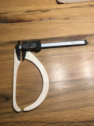

Die van die opzet voetjes is ook wel een idee….. twee spijkertjes met secondenlijm op de schuifmaat van de A C toon doet het denk ik ook , heb voor wanddikte te meten ook al ooit zoiets gemaakt IMG_2995.jpeg

Zoiets bedoel je
    75,6 KB · Weergaven: 9

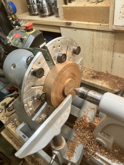

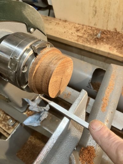

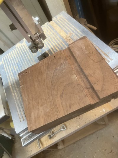

IMG_8912.jpegzoals gezegd ik zou opnieuw beginnen, dit keer met een stuk mahonie. Dit op de lintzaag eerst rond gezaagd en daarna op m’n jumbo chuck de onderkant opgeschoond en een voetje aangedraaid IMG_8918.jpeg
Omgespannen in m’n chuck met 50 mm zwaluwstaartklauwenIMG_8913.jpegen de buitenkant verder opgeschoond en rond gedraaid.

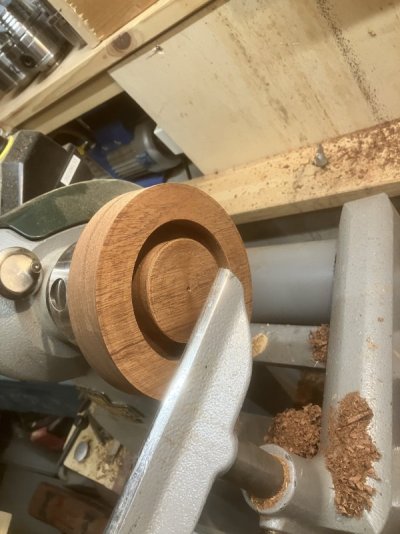

Dus de grootste diameter 5 mm kleiner en de kleinere 5mm groter… Daartussen een sleuf gedraaid.

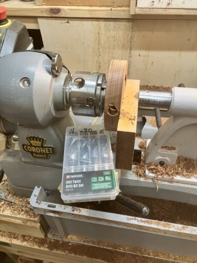

Daarna in het hart van de schijfdikte vanaf de buitenkant een gat geboord van 17 mm naar de centerlijn tot in de sleuf 🫣IMG_8920.jpeg

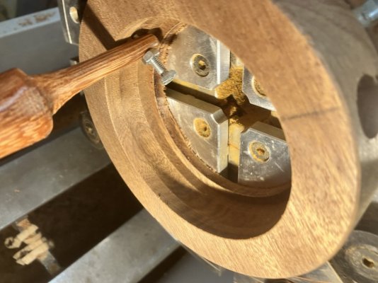

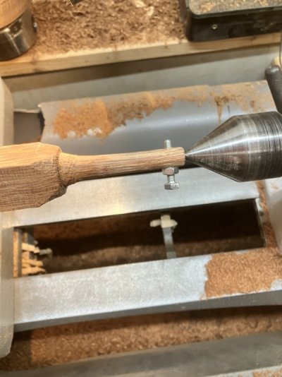

Daarna in opvolging van @chevy66 z’n tip IMG_8922.jpeg👍🏼m’n houtjeboutjemeetapparaat gemaakt en geprobeerd. PAST DAT DING NIET IN DE SLEUF. Dan maar eerst de twee delen losgedraaid met een dunne afstekertje IMG_8928.jpeg

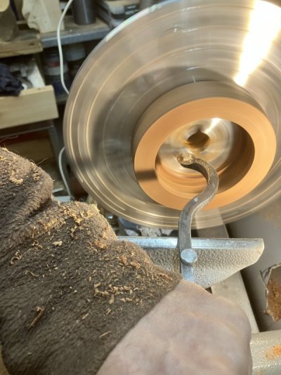

Met de ronde schraper de geul voor de knikkers erin gedraaid IMG_8929.jpegen toen kon ik wel meten met m’n HBMA🥳 . Inderdaad het werkt perfect, boutje met de schuifmaat precies op 2,5 mm door m’n houtje en de diepte gefixeerd met de contramoer. IMG_8931.jpeg
Nadat ik ook de binnenring van een sleuf voorzien heb begint het passen….. eerst alles in mekaar leggen en door het gat de knikkers in de sleuf rollen.

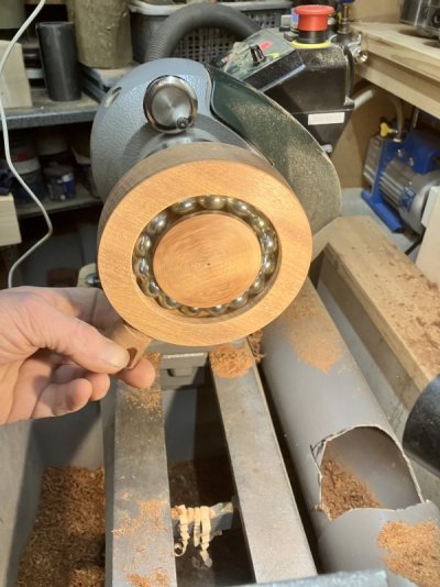

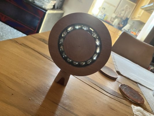

Nadat alles in mekaar zit met knikkers en stopje in de draaibank gezet en op laagste toerental (95 tpm) laten proefdraaien.
GELUKT. Het draait soepel en zonder axiale speling. Dit komt doordat het schraperblaadje ook 16 mm was .
Project geslaagd tot zover, verdere afwerking komt nog en eventueel een voetje.
Alles is nog demonteerbaar, maar ik vond het tot nu toe al wel een geslaagde oefening.
Als laatste foto bijgevoegd hoe het licht erdoorheen kan vallen IMG_8943.jpeg
Ik hoop dat het een beetje te volgen was mocht je vragen hebben, brand maar los.
