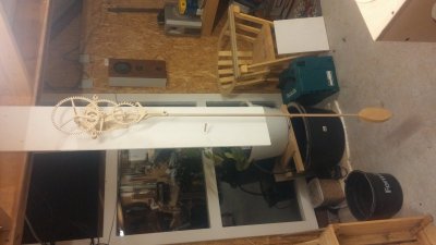

afgelopen tijd veel drukte gehad, dus kon ik mooi mijn klok project afmaken die de nodige kleine uurtjes opsnoepten.

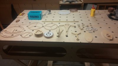

Ik was afgelopen winter al begonnen en had zo de grootste gedeelte al uit het berken multiplex gezaagd.
De tekeningen had ik bij holzmechanick gekocht. Zat een goede omschrijving en goede tekeningen bij.
Ik heb alleen de tekeningen uitgeprint om die als zaag sjablonen op het hout te plakken.
Alles is grotendeels uitgezaagd met de stationaire figuurzaag.
1ste x alles in de werkplaats monteren. Sommige kleine dingen had ik nog niet gemaakt maar die maakte ik tijdens de montage.
Zo bleef het ook nog wat overzichtelijk.

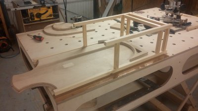

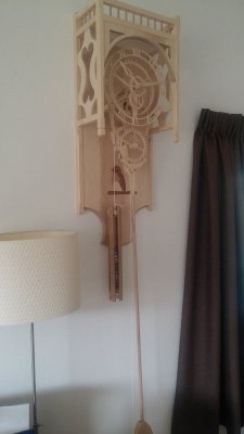

Het uurwerk alleen vond ik nog niet genoeg dus bedacht ik dat er ook een ''kast'' omheen moest komen. Dus die heb ik tussendoor ook nog gemaakt.

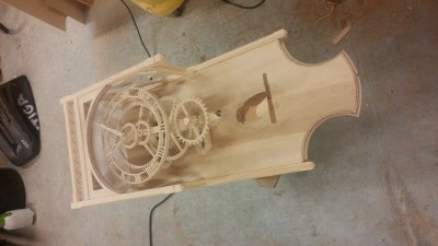

proef passen met uurwerk

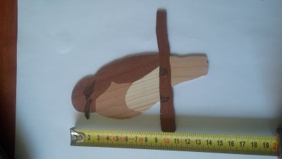

Het vogeltje is inlegwerk. Deze heb ik gemaakt van 5 soorten hout.
Mahonie
Noten
kers
vuren
appel

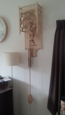

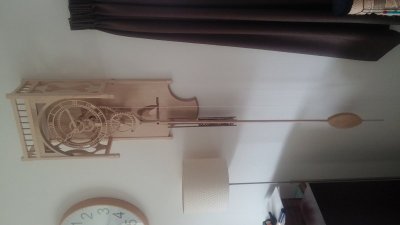

En zo kwam het moment dat ik alles in de woonkamer op kon hangen.

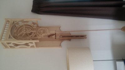

Daarvoor heb ik het hele uurwerk weer gedemonteerd on alles goed te schuren en netjes te monteren met dit als resultaat:
Gewicht en pendel is afgesteld en de klok loopt mooi en boven verwachting goed.
mvg Peter.
PS excuses dat de foto's gedraaid staan maar heb al wat geprobeerd maar het lukt mij niet om ze anders te plaatsen.
Peter, ik vind het een meesterwerk, ik heb de laatste twee foto's even recht gezet, dat verdiend zo'n mooi werkstuk zeker. De vogel lijkt wat op een grauwe klauwier.

De soort vogel weet ik zo niet. Vond een tekening via google en het moest wat makkelijk zijn want dit is pas mijn 2e inleg werkje.
