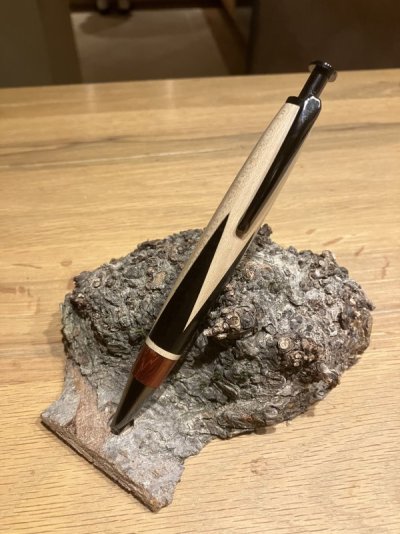

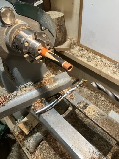

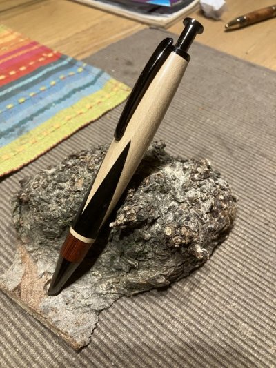

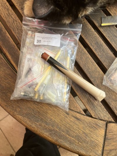

Sinds ik pennen aan het draaien ben probeer ik de lat steeds hoger te leggen. Deze keer een klik pen met de uitstraling van een biljartkeu in de houtsoorten Hulst Ebben en Padouk.
Eerst de blank verlijmt daarna eerst ruw rond gedraaid om het effect te zien. Meteen de afwerking getest ( hoe de tinten uitvallen). Daarna pas de gewone stappen van het pennen maken. Een hele puzzel…..

Deze is afgewerkt met EEE shine en shella wat….. volgende denk ik weer aan ca.
Kan ca trouwens ook over een polijst pasta????
Dat heb ik nog nooit geprobeerd.
Wil je een afgewerkte pen opnieuw afwerken en dan met ca?
Ik zou geen reden zien om eerst het hout te polijsten om vervolgens een ca afwerking te doen, die je uiteindelijk ook polijst.

Nee nee, deze haal ik niet meer uit mekaar… heeft in het verleden al binnenwerken gekost en de pen beschadigd gegarandeerd.
Nee voor een vervolg-pen, maar misschien moet ik dan toch verder schuren dan korrel 600. Deze ben ik gestopt bij 600 , waarna de polijst pasta het verder overneemt….

Voor polijstpaste is het verstandig om tot grit 2000 of 3000 te gaan en dan pas de polijstpasta gebruiken. Bij bv. grit 600 zijn de porien nog zo groot dat de pasta erin gaat zitten en die vult dan de porieen op. Dan zit er pasta gemengd met schuurstof in je porieen en krijg je iets wat kleur verschil en zelfs de korrel van je schuurpapier geeft zijn bruine/grijze kleur af.
Ik ben zelf geen voorstander van polijstpasta op onbehandeld hout. liefst pas na een CA finish polijstpasta gebruiken. Zeker als ik mijn mesheften afwerk nooit met polijstpasta als het hout niet met CA is gefinished of als het hout niet is gestabiliseerd...........

Strakke penblank gemaakt. Verder is het een mooie pen geworden. Ik heb het echter niet zo op shellawax voor pennen. Heb ik in het begin ook gebruikt. Ga je met zo'n pen elke dag schrijven, dan is na een maand of drie delen van de afwerking weg.
Waarderingen: John1969
Dankjewel voor de tip, was overtuigd van de kwaliteit van twee penkit-leveranciers die dit ook verwerken op de pennen die zij zelf ook maken…
Ik ga dit zeker uitproberen, heb in het verleden ook met ca afgewerkt en gepolijst, vond dit echter heel intensief en in de winterdag niet zo’n succes in een koude schuur 🥶, na twee pennen polijsten je vingers niet meer voelen, en ca die nauwelijks wil drogen, leek mij het een vooruitgang om een goede gedegen behandeling te geven welke ook nog leuk aan te brengen was.
