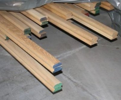

Ik heb mij laten vertellen dat de kleuren op de kopse zijde een betekenis heeft.
Ik kan geen informatie hierover vinden, dus de eenvoudigste weg -> forum :cool:
Volgende kleuren heb ik reeds gezien: groen blauw, rood, geel, zwart, paars, roze :confused:

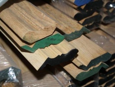

Op de 2de foto staan WOKDPRIME plinten, geen idee wat dit betekend (volgens mij is dit Europese eik), iemand?

Zeker ben ik niet maar ik veronderstel dat het er is om splijten te vermijden op het uiteinde, en ook om te voorkomen dat het hout vocht opneemt als je ze rechtop opslaat in de winkel.
Maar de kleuren kunnen dienen om verschillende lengtes aan te duiden, niet per se in de winkel maar in de fabriek, waar ze die zo lang mogelijk maken en dan afkorten op standaard lengtes voor het minste verlies.
Of misschien nog wisselen ze iedere dag van kleur, als ze al hun hout nog even drogen dan moeten ze kunnen terugvinden welk hout er uit mag?
JPAJS
18 jun 2012
1.369
364
't hoofd van Overijssel
Meestal worden plinten uit grotere delen opgezaagd. Maar elke zagerij heeft een eigen kopmerk. Dus de Scandinaviers hebben letters en kroontjes en dergelijke en op Hardhout krijg je als voorbeeld groen geel groen. Bij het herzagen krijg je dus leuke kleurtjes.
Bij hardhout is het helmaal dekkend om kopscheuren tegen te gaan.
