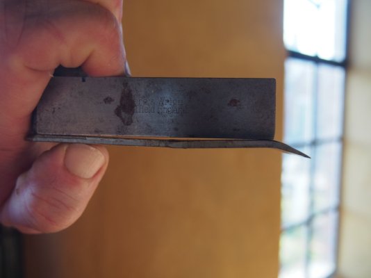

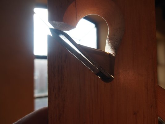

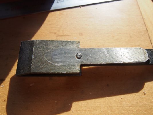

De keerbeitel zat bij ontvanst stevig vastgeschroefd op de schaafbeitel en nu begrijp ik waarom: doe je dit niet, dan werkt hij snel los. Hierdoor buigt hij wel aardig, dat was ook het geval bij ontvangst van de tweedehands schaaf. Het kostte de eerste keer aardig wat kracht om de schroef los te maken. Wat mij ook opvalt, is dat de wig alleen op de uiterste einden (bovenaan en onderaan) van de keerbeitel contact maakt / klemt: in het middenste stuk, waar ook de schroef die de keerbeitel op de schaafbeitel fixeert subtiel uitsteekt, maakt de wig geen contact met de keerbeitel. Ook de schaafbeitel maakt niet overal contact met hed bed (ik ken de officiele benaming niet) waar deze op ligt: de schaafbeitel raakt alleen de onderste 8mm van dit bed. Bovenaan de schaaf / bed klemt hij ook, maar over wat voor lengte is niet direct te zien.
Ter verduidelijking heb ik enkele foto's gemaakt waarbij ik de schaaf tegen het zonlicht heb gehouden zodat je kunt zien waar de kieren zitten. Kunnen jullie misschien zeggen, of dit er wel of niet goed uitziet?
