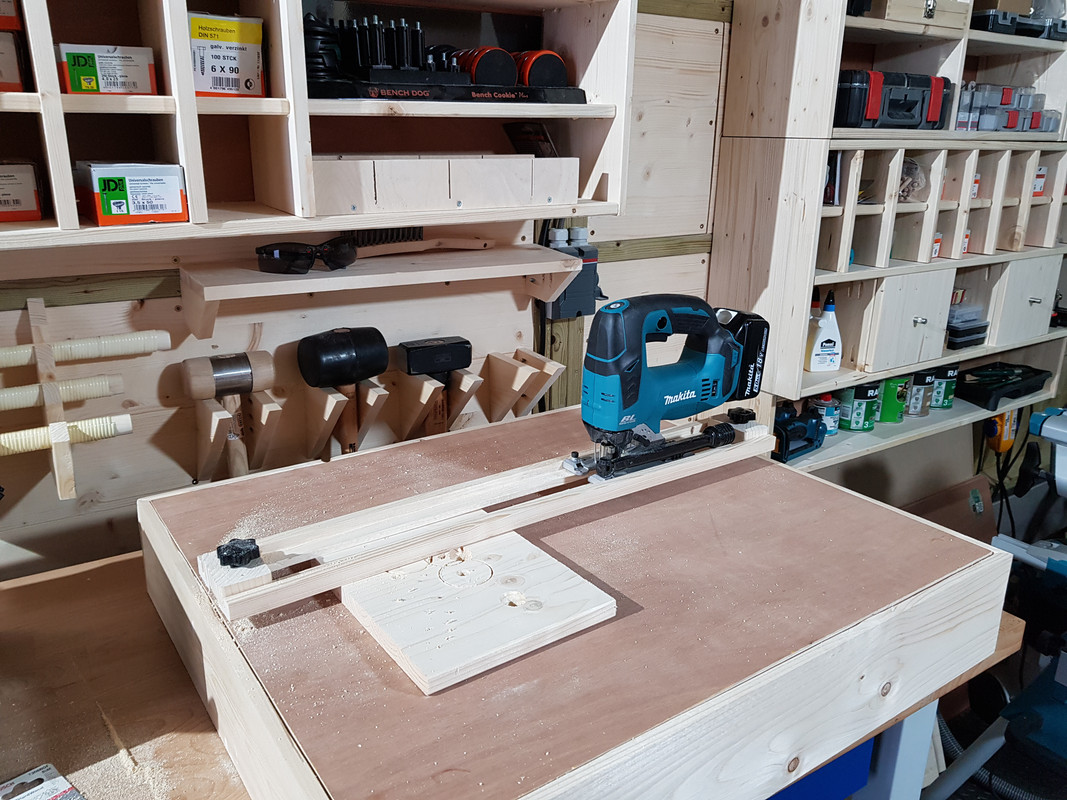

Bij mijn google zoektocht ben ik ook gestuit op een zelf te maken decoupeerzaag station. Ik ga nu eerst die richting proberen.
Vanmiddag de slede al gemaakt, nu even wachten totdat mijn inzetmoeren en draadeinden binnen zijn en dan gaan we even kijken of dat een beetje werkt....zag er in iedergeval handig uit, en kost bijna niets (wat rest hout en 10 euro aan moertjes en draadeind).
Is het niets dan gaan we alsnog voor de hulpstok...die maken we er sowieso toch wel bij...
Drugarth
4 aug 2020
30
11
groningen
het zaagstation getest en werkt:
Nog even een parallel aanslag en hoek aanslag erop, en klaar voor gebruik.
Bedankt om mij er op te wijzen dat er ook andere mogelijkheden zijn dan een extra machine! (y)
