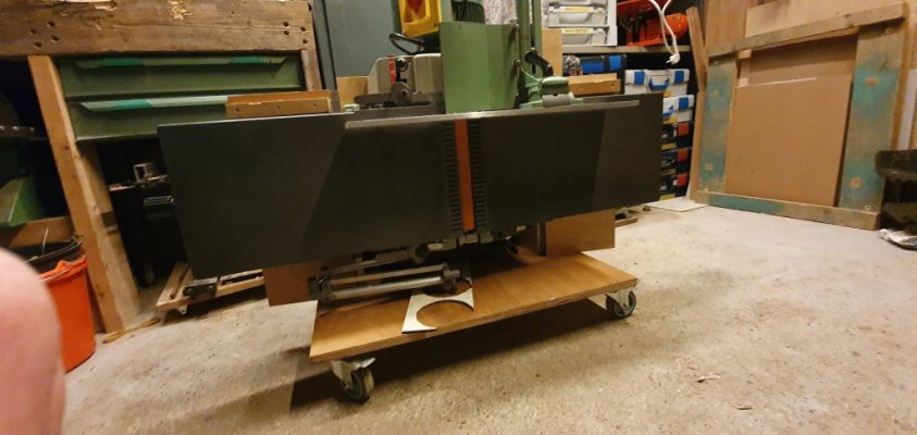

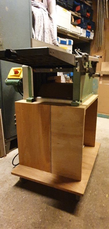

Wat inmiddels wel uitgebroed en gebouwd is, is het onderstel voor de Inca vlakbank. Dat ding heeft echt een onhandig vloeroppervlak door z'n uitstekende motor en deze moest en zou onder de werkbank passen. Uiteindelijk heb ik zitten rekenen en passen en is er een mooie oplossing uitgekomen. Hierbij kunnen er zelfs twee lades of L-Boxxen onder de werkbank gemonteerd worden naast de motor. Hieronder zie je de uitwerking.

Vlakvandiktebank onderstel:
Arjen Bosse
22 jun 2016
227
48

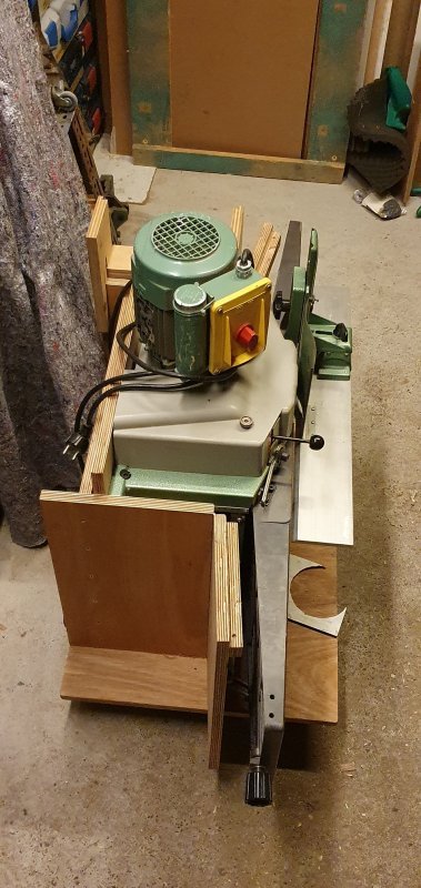

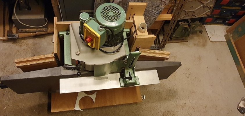

Vlakvandiktebank ingeklapt:
Totale hoogte is nu 83cm maar dat kan nog 3cm naar beneden door kleinere wielen te monteren.
Opzettijd is 15 sec.

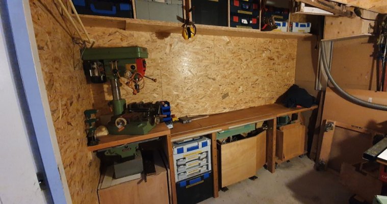

Inmiddels zijn we een eind verder
Ik ben voor OSB platen gegaan en heb niet geïsoleerd aangezien er soms wat regen achter de rabat langs komt. Na wat schuiven heb ik alle machines onder de werkbank gekregen. Van Benchworks heb ik het mooie klemsysteem gekopieerd.
De elektriciteit wil ik nu gaan aanleggen.
Wat is handig om stopcontacten bij de werkbank te maken? Onder de werkbank, vlak boven het werkblad tegen de muur of hoog boven het werkblad tegen de muur? Ik zou het vooral gebruiken voor de lamello, domino en bandschuurmachine.

Ik zou zowel net boven het werkblad (cm of 20 erboven) en onder de werkbank aan de voorzijde stopcontacten plaatsen. En meerdere, zodat je bij werken met meerdere machines afwisselend niet steeds de stekker hoeft om te wisselen.
Boven het werkblad tegen de achtermuur voor zaken die op je werkblad komen te staan (o.a. oplader accugereedschap en je kolomboor etc). En aan de voorzijde net onder het werkblad voor de machines die je noemt, inderdaad omdat je daar geen snoeren over je werkblad van wilt hebben lopen, maar de machine bij niet-gebruik wel makkelijk en snel op je werkbank wilt kunnen wegleggen.
Ik heb ook vlak bij de grond (net naast de werkbank) een stopcontact. Dar gebruik ik ook erg vaak, vooral als ik de bouwstofzuiger gebruik met daarin machines die stof produceren (schuurmachine, domino) of bij gebruik van een verlengsnoer. Dan wil je de snoer van de stofzuiger zo vlak mogelijk over de grond houden om er niet over te struikelen op het punt waar deze omhoog gaat de werkbank op. Idem voor als je niet aan de werkbank werkt, maar bijvoorbeeld aan een workmate in het midden van de ruimte. Dan wil je ook je snoeren dicht bij de grond houden, zeker in een kleine ruimte (waar je vaak over de snoer heen en weer zult lopen/stappen).
Dus als het kan een (dubbel) stopcontact aan de zijmuur laag bij de grond, of zelfs wel aan beide zijkanten.
Bekijk bijlage 112872
Bekijk bijlage 112873
Bekijk bijlage 112874
Ik had dit bericht al eerder gezien maar wil het nu ik het nogmaals zie toch zeggen; dit is geniaal!
Mijn ruimte is ook zeer beperkt en zelfs voor zoiets heb ik geen plek dus laat ik hout schaven of schaaf ik extern maar van dit soort inventiviteit word ik toch wel heel erg geprikkeld!
