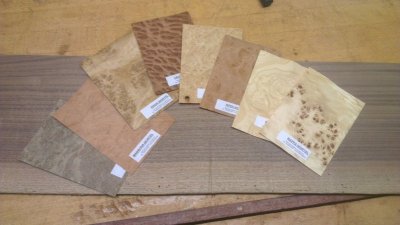

Het is even geleden sinds mijn laatste project zonder directe opdrachtgever maar vorige week vond ik 8 velletjes fineer in een monsterboek. Daar besloot ik a la minute een achttal kistjes van te maken. Ik denk aan echte vierkante kistjes van 100x100....de hoogte is nog onbekend....daar kan ik nog mee spelen dus..

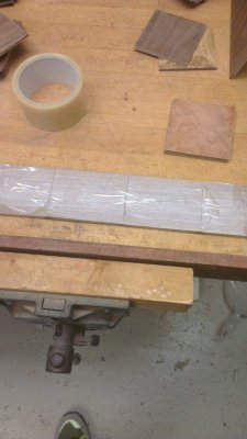

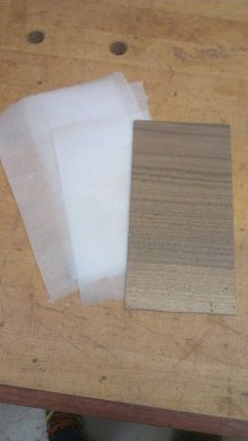

Lang leve bakpapier...dit zorgt ervoor dat ik alles niet aan elkaar vastlijm. Het fineer lijm ik op kwartiers amerikaans noten van 3,5mm dikte.

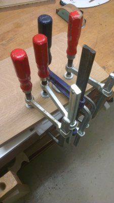

Zo...klemmen genoeg op zo'n klein stukje

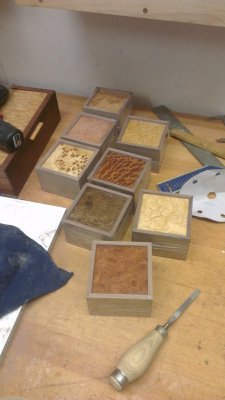

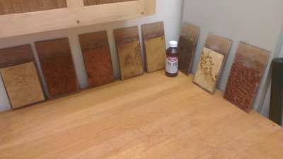

Opgeschuurd tot korrel 240 en de eerste laag tru oil erop....mooi spul !!

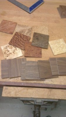

Alles heeft nu drie lagen tru-oil gehad. Denk dat er ik nog 2 lagen bij op smeer...Het moet ook niet te erg glimmen !

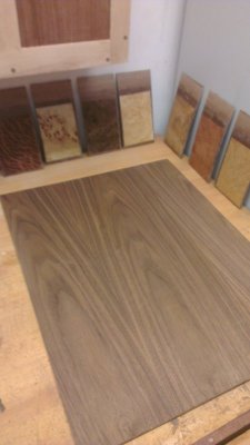

Bodem en onderkant op maat gezaagd !
Voor de zijkanten ben ik toch gegaan voor amerikaans noten. Ik had allerlei andere optie's maar dit vond ik wel mooi neutraal. Vandaag alle zijkanten gezaagd en voorzien van groeven waar de mini paneeltjes inkomen. Dit alles op de tafelzaag.

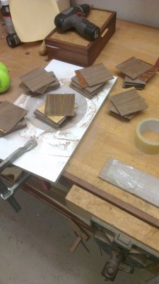

Setjes gemaakt
Zulke kistjes lijm ik het liefste met plakband. Wel de soort nemen die elastisch is!!
Tadaa !! Bij 1 kistje sloot alles niet zo netjes....achteraf begreep ik ook waarom... Bij t zagen had ik al zo'n idee dat het niet strak ging...Verder niet aangedacht en ook alle 8 kistjes niet "droog" gepast...dom..dom...dom....
Nu laat ik alles een dag liggen en haal dan het plakbank eraf. Geen idee wanneer ik verder ga en hoe ik de deksel eraf ga zagen : Recht ? Diagonaal ? Vrije vorm ?
Splines ? of toch niet ?

Is dat noten op mdf? Of is dat massief noten? Als het mdf is, mooi zo laten. Of splines met zelfde houtsoort als dekseltje.
Voor de dksel zou ik geen vrijvorm doen. Kistje zelf heeft teveel rechte lijnen..

@jpjas : Geen scharnieren en ook geen slot..... Plakband van de action heb ik geen goede ervaring mee....en we verbruiken nogal wat plakband...haha
@renault: Massief noten ! Splines met zelfde houtsoort wordt erg lastig, daarvoor zijn de fineersoorten te bijzonder...ik heb bv geen massief vavona liggen.
