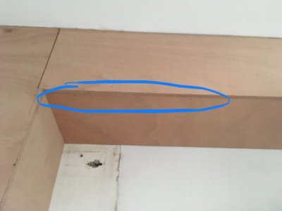

Multiplex plaat op kopse kant is op de linker helft net iets te ver naar beneden uitstekend, 2-3 mm ofzo, helemaal rechts sluit het wel mooi aan.
Hoe zal ik dat verwijderen en effenen met de onderste plank:
Voorzichtig met de (band?)schuurmachine of schaven met de (hand?)schaafmachine... ?
Met een klein Davidschaafje gaat dat, maar met een schuurblokje gaat dat ook, geen schuurmachine of schaafmachine daarvoor gebruiken.

Bovenfrees met geleidelager op de frees? En het laatste stukje met een scherpe beitel?
