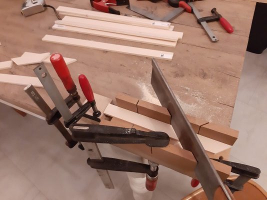

1) Op maat en verstek zagen met verstekbak en geklemd afstandsblokje zodat alle maten gelijk zijn.

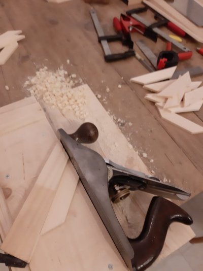

2) Hoeken perfect maken met futselplank

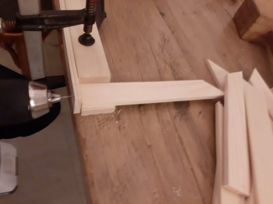

3) Gaatjes in vertikale latjes boren voor de pennen om ze aan de bodem te zetten. Met wat blokjes een "jig" gemaakt zodat dat makkelijk en consistent ging.

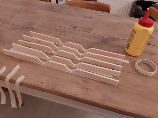

4) Verlijmen. Alle oppervlaktes in gebruik om alles te laten droog. 28 boogjes (84 onderdelen) totaal.

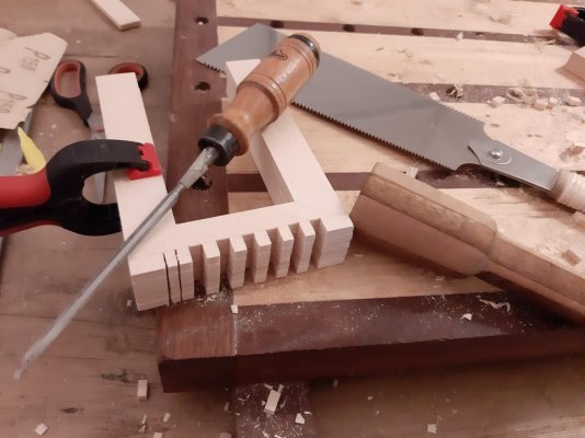

5) Inkepingen in onderste bogen zagen/uithakken.

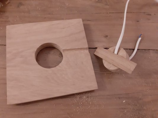

6) Bodem op maat gezaagd, en fitting bevestiging gemaakt. Deze kan er, met lamp en al, uitgenomen worden.

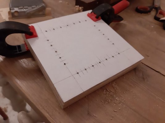

7) Sjabloontje voor de gaten om pennen in te zetten voor de boogjes.

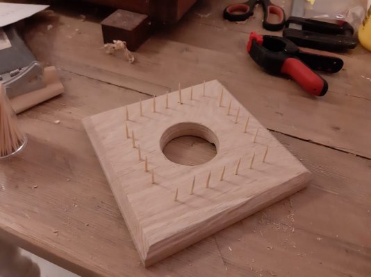

8) Pennen (satéprikkers) plaatsen

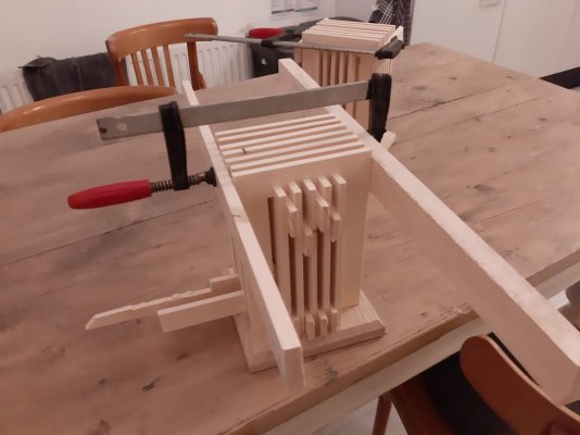

9) Geheel verlijmen. Ruimte tussen laagjes is precies zelfde dikte als hout, dus losse latjes gezaagd om op afstand te klemmen.

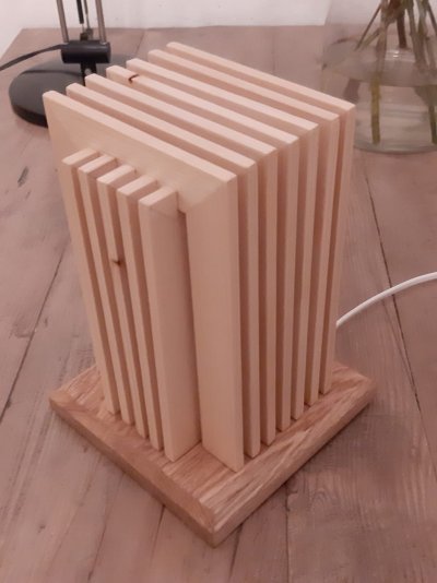

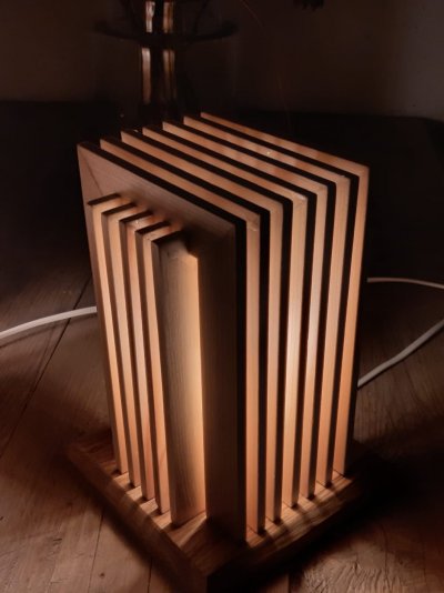

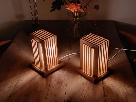

En dan het resultaat! Als afwerking wilde ik eigenlijk de bovenkant white-washen, maar heb uiteindelijk besloten het geheel alleen in de lijnolie te zetten. Ik vond het hout mooi genoeg afgewerkt en zo heeft het toch een warmere sfeer!WhatsApp Image 2020-10-17 at 21.19.40 (1).jpeg
Ohja, en ook een belangrijk resultaat; de eindtijd!
En dat is... 7.5 uur! Best acceptabel dunkt me, voor twee lampjes bestaande uit elk 38 houten onderdelen.

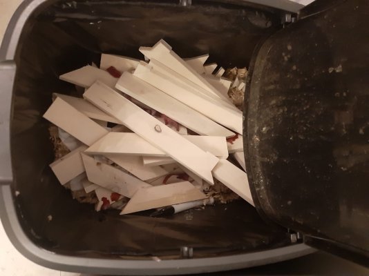

Ohja en een foto die ik vergeten ben te delen, maar die er eerlijkheidshalve wel bijhoort: het resultaat van een eerdere poging vorige week tot zo'n zelfde lampje:
Die poging was helaas falikant verkeerd gelopen op een van de laatste stappen, namelijk het uitzagen van de "kam" in de onderste bogen. Sommige uitsparingen waren net te smal, en het gebruikte hout was ook niet overal even dik. Dit was niet meer goed bij te werken, en na een uur frustraties opkroppen was de conclusie dat ik beter opnieuw kon beginnen.
Het kan als inspiratie dienen; soms moet je het gehele proces een keer doorlopen om de valkuilen te overzien. Dat is wel leertijd die ik niet in bovenstaande 8 uur had meegenomen ;) De volgende dingen heb ik naar aanleiding van dat eerste "prototype" aangepast:
1) Ander hout gebruikt: Voorgeschaafde 7x27mm latten van de gamma (kost geen kont) ipv zelf ruw hout scheef schaven
2) Groeven nauwkeuriger zagen
3) Pen-verbindingen met sate-prikkers bedacht zodat assemblage soepel verloopt
4) Afwerking veranderd; dit was eerst whitewash maar door de nettere afwerking dit keer volstond olieën
5) Geheel enigsinds verkleind; de nieuwe lampen zijn ongeveer 80% van het originele formaat; het materiaalgebruik schaalt echter met een hogere macht en is zeker 40% lager
