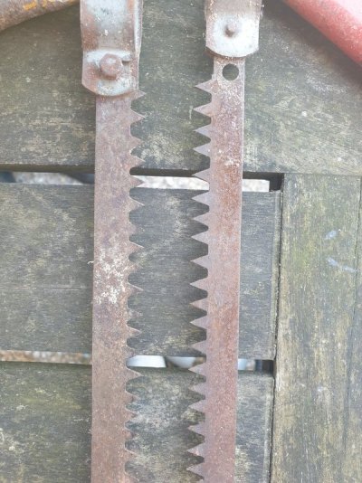

Mijn beugelzagen zijn altijd heel gevoelig voor scheefzagen.
Die ervaring heb ik ook. Dacht dat het aan mijn gebrekkige techniek lag maar dit stelt me enigszins gerust.
Doordat hij min of meer zijn eigen weg zoekt klemt een beugelzaag nogal snel. Het kan helpen om de stam onder spanning te zetten met een spanband, dan opent de snede een beetje. Indien nodig te combineren met een wig zodra daar ruimte voor is.
dank weer voor de tip! Handig om vooraf te weten.
