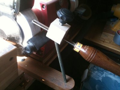

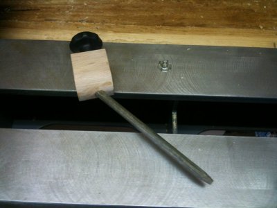

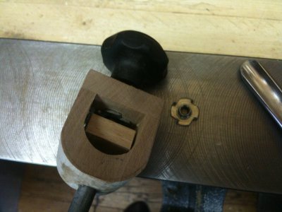

Zoiets heb ik ook, gebruik ik uitsluitend voor "vingelnagel"profiel. Uit de hand slijpen is een optie echter doe ik dat niet vaak gewoon,vandaar de keuze voor een slijpmal..
Foto's van een simpele jig. Werkt prima. Het gat is 30mm, en aan de binnenkant
zit een 8mm slagmoer (ik weet de juiste naam niet) De knop is wat lux, maar ik
had zoiets nog liggen. De beitel wordt vast gedrukt met een stukje hout. Als je
er een kogellagertje met een as van 8mm inlijmt werkt hij nog beter.
Vr.gr. Nico
