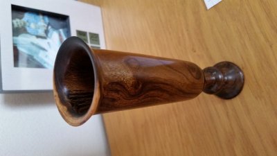

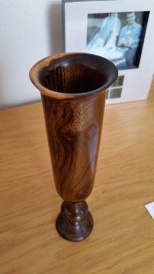

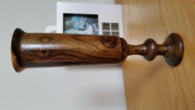

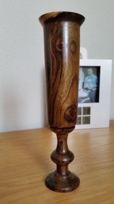

Pasgeleden was ik bij Boudewijn Rossy van Radius Noord-Holland omdat hij een stuk rondstaal voor me had geregeld. Ik kreeg onder andere een stammetje gouden regen mee, al volledig gedroogd.
Ik wilde al een tijdje iets draaien voor mijn oude peettante en deze gouden regen was erg mooi daarvoor. Even wat gegevens over het hout opgezocht, want ik wist alleen dat het giftig is. Ik stond verbaasd dat het zo kneiterhard is!
Omdat het stammetje niet heel dik was moest het vaasje wat ranker worden. Ik draai nog niet zo lang, dus het was gelijk een goede oefening. En ik moet toch echt wat meer oefenen heb ik gemerkt
. Na eerst de buitenkant ruw gedraaid te hebben ben ik gaan uithollen. Eerst uitgeboord met een houtboor (een gewone, want mijn forstnerboren komen niet diep genoeg en ik kan die niet verlengen), daarna verder uitgehold met de Termite. Vervolgens geschuurd tot korrel 2000 en afgewerkt met high friction polish.
Daarna wilde ik de buitenkant gaan afmaken en de voet vormen, maar bij het uithollen bleek het stammetje verschoven te zijn
. Vandaar mijn opmerking dat ik meer moet oefenen. Dat geldt ook voor het kleine "priegelwerk" zoal een klein randje, richeltje enzovoort. Tijdens het draaien kwam ik een paar kleine scheurtjes tegen die ik met CA lijm heb hersteld. Uiteindelijk ook de buitenkant geschuurd tot korrel 2000 en afgewerkt met high friction polish.
Het vaasje is uiteindelijk net geen 190mm hoog en op de rand 49mm geworden. De verhoudingen heb ik puur op gevoel gedaan, ik hoop (en vind zelf van wel) dat dat gelukt is. Graag hoor ik jullie kritiek, op- en aanmerkingen. Soory voor de "op-zijn-kant" foto's. Ik weet niet hoe ik die recht kan krijgen.
