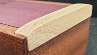

Ik heb wat messen en gereedschap wat ik gebruik bij het maken van hoborieten. Deze zaten in een zakje maar dat gaat natuurlijk scheuren. Dus heb ik van wat rest stukjes hout een bakje gemaakt.
Ik heb een sponning gefreesd met een kantenfrees met geleider (heb nog geen freestafel) maar dat lukt niet precies genoeg. Binnenkort maar eens zoeken naar een sponningschaaf want dat werkt denk ik nauwkeuriger.
Zijkanten zijn gemaakt van een stuk oude traptrede, bodem is multiplex met een stukje fineer erop gelijmd, deksel is purperhart en het handvatje een stukje esdoorn. Afgewerkt met een laag Osmo.

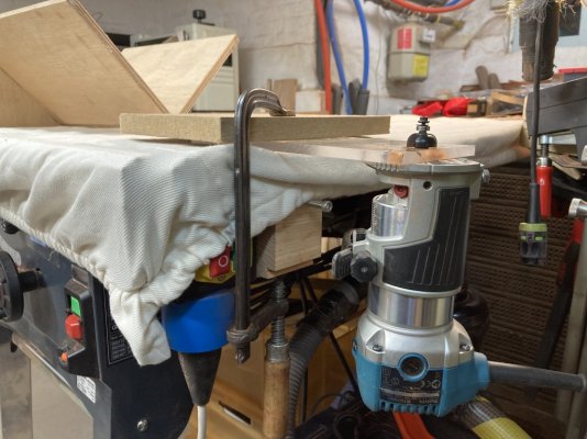

en gewoon je frees onderste boven op een plank vijzen ? Zelf heb een stuk plexi genomen (9mm dik denk ik) en mijn frees via de schroeven waar je de zool mee vast zet (M4 of M5)? op de plexi gezet. Werkt analoog aan freestafel(tje)
edit: voor alle duidelijkheid effe een foto vd simpele opstelling

Eindelijk weer een kistje op dit forum. :) Ik frees die sponningen op de freestafel. Bij het maken van een kistje pak ik meestal de veritas schaaf. Dat is een stuk sneller dan het in stellen op de freestafel.
