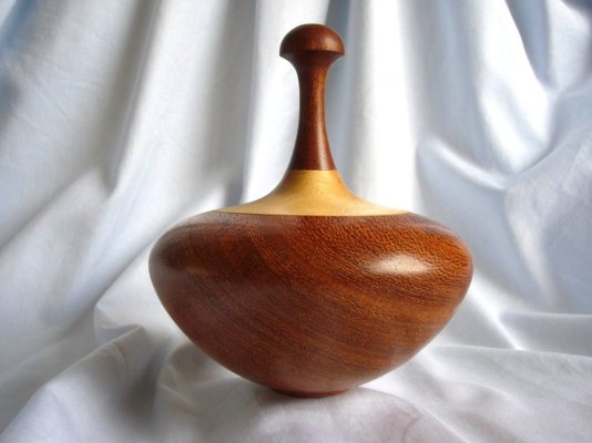

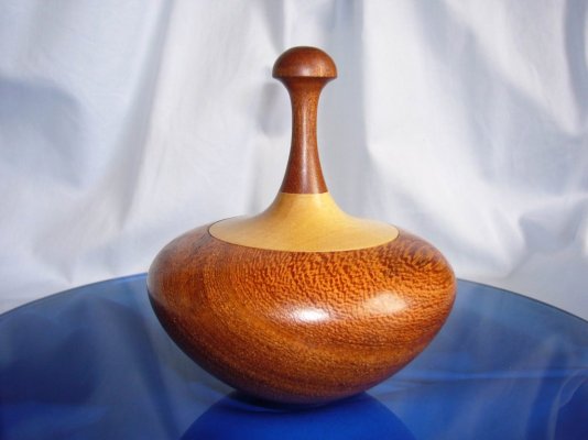

Een beetje daartoe uitgedaagd door @John1969 heb ik de laatste dagen een paar oude werkstukjes geplaatst.
Dit wordt het laatste uit de oude doos, nieuw werk zal helaas nog even op zich laten wachten. Net verhuisd enzo, elders al toegelicht.

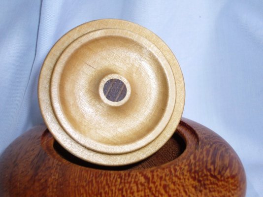

Het doosje is een stukje van een zwaar kozijn, zou meranti zijn? Het deksel is esdoorn uit een oud IKEA ladefront. Het piekje is Sapeli mahonie, met een dubbel wigje en een drupje CA vastgezet in het deksel.
Afmetingen: diameter 106 en totale hoogte 125 mm.

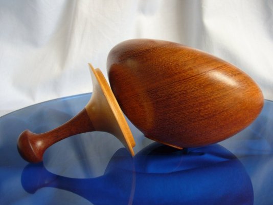

Het bakje is redelijk dunwandig uitgehold, waarbij de bodem iets zwaarder is gelaten. Het richt zich daardoor als een tuimelbeker op. Feitelijk had ik het kleine voetje (zichtbaar op de gekantelde foto) wel kunnen weglaten voor een volledig vloeiende lijn, al heb je dan kans dat het doosje op een aflopende ondergrond gaat wandelen.
