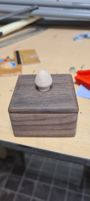

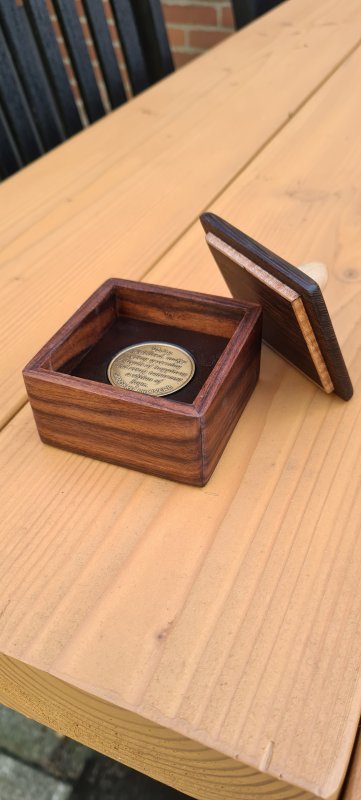

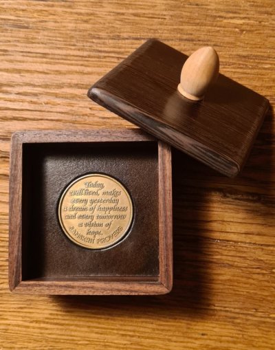

Dus een doosje. Een simpel verstekdoosje met een opliggend deksel. Uit de verzameling fijnhout een stuk Santos of Pau Ferro, wat Wengé en een gebroken stuk binding van gevlamd esdoorn. Pau Ferro voor het doosje, wengé voor de bodem en deksel en het esdoorn voor het binnenste randje wat de deksel op z'n plek houdt. Mijn buurman is leerbewerker en ik wil hem vragen om een mooie houder voor de munt

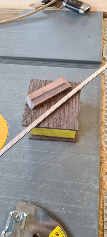

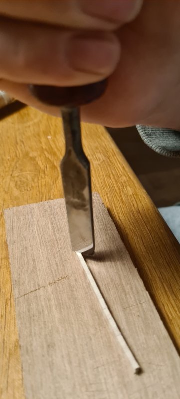

Wengé op de lintzaag herzaagd van een wat groter stuk en met een freesslede gevlakt

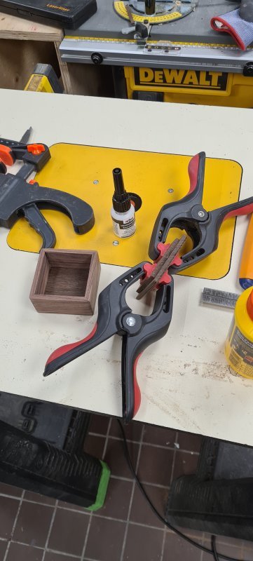

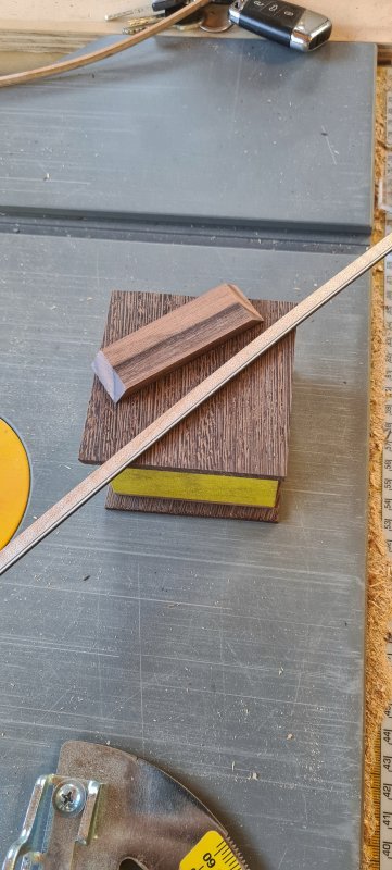

Omdat ik nog aan het verbouwen ben en heel veel gereedschap nog ingepakt zit en ik nu niet alles tevoorschijn wil halen, maar even zo. Ff snel een afkortslede voor de tafelzaag in elkaar geflanst en de stukjes gezaagd, eerst wat proefjes en toen ik tevreden was, het echte werk.

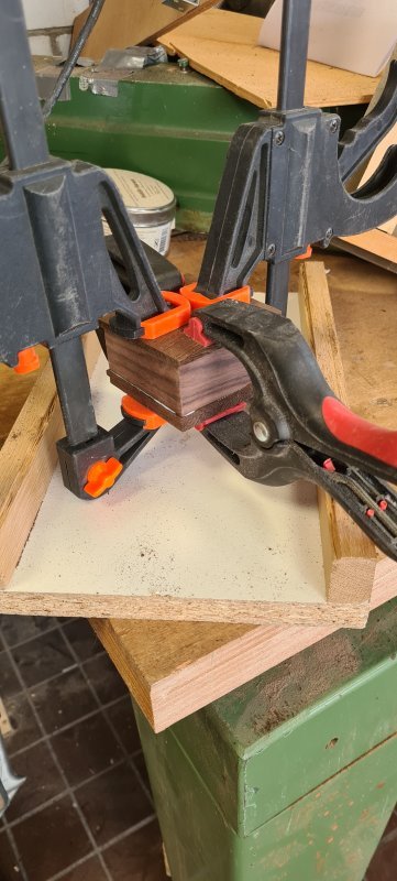

In elkaar gelijmd en hier ook het samenraapsel van hout. De foto's doen de kleur geen eer aan.
Vraagje: Ik worstel met de afwerking. Olie doet het op Wengé niet zo goed en was is wel mooi (antiekwas), maar daar zie je niet zoveel van, het kan spectaculairder. De poriën van de Wengé gaan nog gevuld worden. Tips?

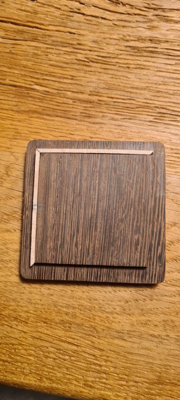

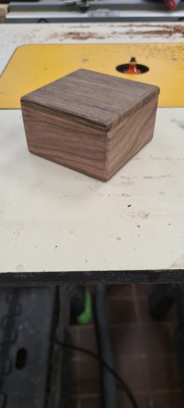

Eindelijk weer verder gegaan, bodem erop gelijmd en afgerond.

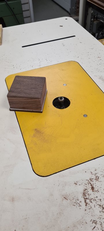

Toen het deksel. Op maat maken ook met de frees gedaan. Eerst het deksel met dubbelzijdig tape op het doosje geplakt en daarna heel voorzichtig op maat gefreest. Daarna afgerond
Ik wilde eerst de verdieping in het deksel frezen, maar heb daar vanaf gezien, omdat ik niet een fatsoenlijke fence kan monteren en met zo'n klein stukje doe ik dat liever niet zonder featherboards. De fence was niet zo'n probleem geweest, de featherboards meer. Dus dan maar plakken.
Dus dan maar opdikken voor de binnenkant van het doosje. Hier heb ik de superlijm truc toegepast (helaas geen foto's van gemaakt). Rondom houtlijm en in het midden een drup dikke secondenlijm. Beetje activator op het deksel, stukje in het doosje, deksel erop en omdraaien. zit bijna direct vast. Toch niet helemaal, het is een miniem stukje verschoven. Niet erg, ik heb de perfectie losgelaten, zij gaat het toch niet zien..

Bedankt voor je mooie woorden Christophe! Je hebt gelijk, het moet vanuit de persoon zelf komen. Ik heb eerst de bodem moeten bereiken.. Daarbij vraagt het constant onderhoud. Ik ga nu richting de 10 jaar en ik blijf naar bijeenkomsten gaan om mezelf eraan te blijven herinneren dat het ook anders had gekund. Een nieuwe manier van leven vinden is ontzettend lastig, maar zeker mogelijk! Onthou, hoe moeilijk ook, ook je vrienden zijn machteloos en hun leven is onhanteerbaar. (stap 1 van de 12) Zolang ik dat onthou en dagelijks erken, komt het goed. Het heeft me echter heel wat jaren gekost om dat in te zien..
Terug naar het doosje, het wordt Minwax wipe on poly. dus iets soortgelijks. ik zat nog even naar youtube te kijken en ik wil er toch wat glans bij hebben, hardwax olie is me dan te mat.
Het deksel moet over, ik heb me vergist in de maatvoering aan de binnenkant en bij de poging om het te corrigeren ben ik te ver gegaan. Uithuilen en opnieuw beginnen dus...

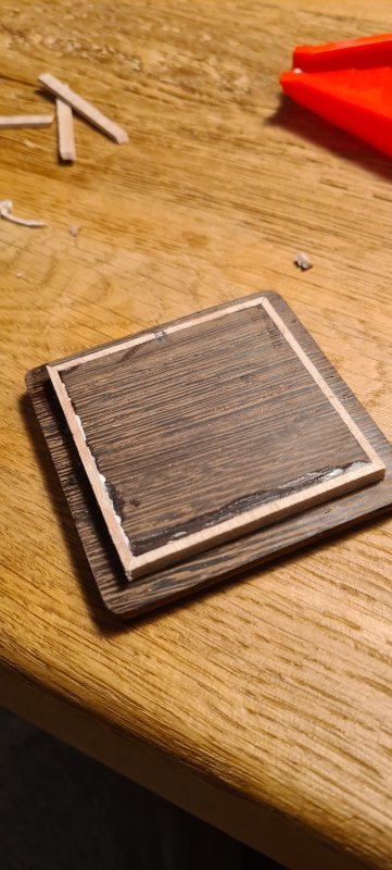

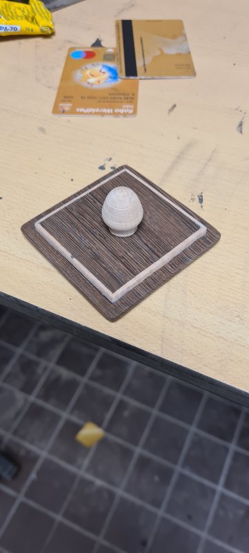

De esdoorn randjes er omheen geplakt, in verstek. Viel nog niet mee, uiteindelijk kwam het op het allerlaatste stukje aan.. Vastgeplakt met een combo van hout-en secondelijm, geen activator, 10 seconden vasthouden werkt ook

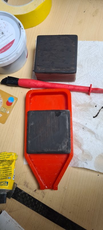

Alles netje en vlak gemaakt, nu staan de Wengé delen in de eerste laag porievuller.

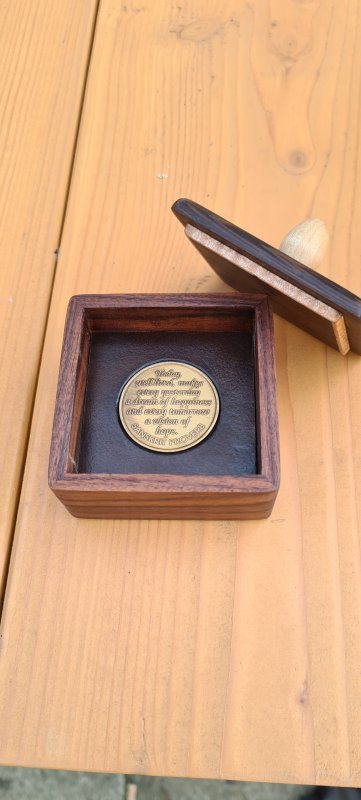

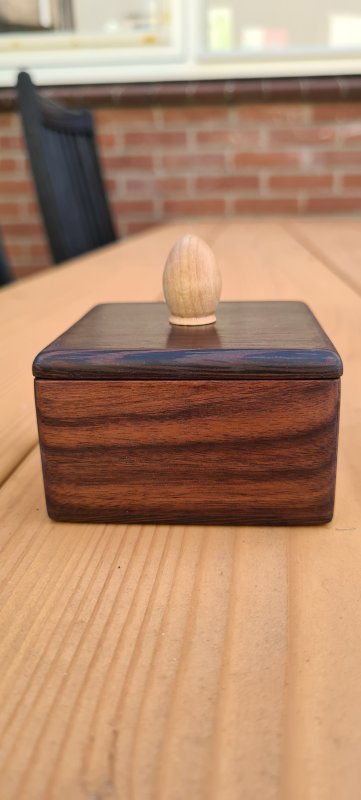

Voor het eerst in m'n leven gedraaid, niet geheel ontevreden met het resultaat! Met dank aan @JordyW . Esdoorn knopje, gelijk aan het randje aan de binnenkant. Het doosje is in principe klaar voor afwerking. Morgen mag de eerste laag erop, ik hoop dat de schuimkwasten op tijd binnen zijn. In principe kan de lak vrij snel opgebouwd worden. Dan 2 dagen uitharden en voorzichtig polijsten...
