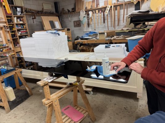

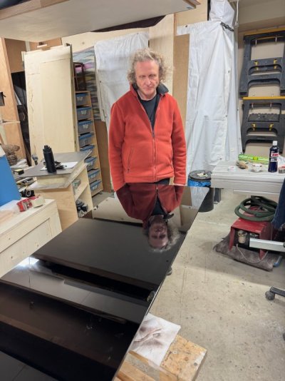

Dit is klassiek Urushi, japanse lak van de lakboom. Zeer complexe techniek, waarbij de klei met de urushi lak gemengd wordt als een soort plamuur. Vaak wordt er nog een laag (of meerdere) katoen en urushi met hele fijne klei als stabilisatie laag aangebracht, waarna pas het afwerken met urushi kan beginnen. Er zijn maar weinig in Nederland die dit kunnen, Sergej Kirilov van www.studiolacquerdecor.com b.v. Ik werk regelmatig met hem samen, maar voor specifieke urushi vragen moet je bij hem zijn. We hebben net een tafel afgeleverd, er zit zo veel glans op dat ik het niet kon fotograferen. Dit blad is ook helemaal traditioneel opgebouwd.

Jaap, uit welk hout is het eigenlijke blad gemaakt? En is dit nog zichtbaar door de afwerking?
5.475
2.144
Misschien wat teleurstellend, maar ik heb het blad gemaakt uit queenply, de lichte versie multiplex. Een aantal lagen gewoon verlijmd met houtlijm. We werken ook wel met bladen uit b.v. composiet, hoe stabieler de ondergrond is, des langer blijft het meubel mooi. Het vlak schuren van de urushi lagen (bijna elke laag wordt geschuurd) gebeurd met stenen en is een zeer arbeidsintensief werk.
Sergej bouwt het wel heel traditioneel op met urushi en kleipoeder, katoen en urushi, tussendoor vlakschuren, tot je een mooie vlakke basis krijgt. Met hoogglans zie je echt alles. Door al dit lagen zie je niks meer van de structuur van het hout. Het blad is 30 cm breed en 3 meter lang.

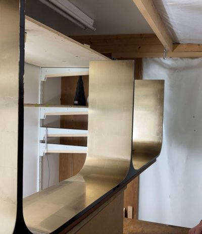

Het onderstel bestaand uit 3 boogsegmenten, 65 cm hoog, aan de binnenkant afgewerkt met bladgoud verlijmt met urushi. Er zit geen urushi op het bladgoud, dat gaat direct ten koste van de kleur. Die kleur bladgoud was ook specifiek opgegeven. De basis is ook queenply met daarop 1,5 mm dik vliegtuigtriplex verlijmd om een mooie strakke ondergrond te krijgen. We hebben nog gedacht aan epoxy en glasvezel maar dat is te veel schuurwerk, dit is in 1 keer strak.
De foto laat het onderstel zien in de de droogkamer en het ligt op de kop. De opdrachtgever is een bureau uit Singapore en het tafeltje staat nu in een appartement in Bangkok. Vanwege een bepaling in de opdracht kan ik niet een foto van de hele tafel laten zien.
