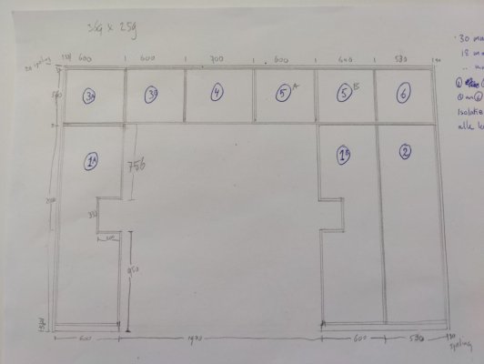

Hallo allemaal,
Ik ga om ons bed heen een kledingkastenwand (369x259cm) maken. Eerst 9 losse kasten maken, dan aan elkaar verbinden. Zie evt. de foto.
