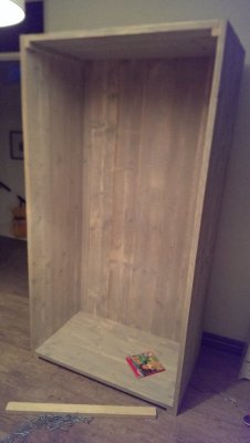

In navolging van de bedstee ben ik begonnen om een kledingkast te maken.
eerst weer met de schuurmachine aan de gang alvorens te greywashen.
Na het lezen van een tip hier op het forum heb ik dit met het bed, en nu de kast ook gedaan:
flesjes deco verf van de action 1:1 mengen met water. Dit vervolgens met een blokkwast aanbrengen en met een doek/spons uitsmeren.
zo krijg je toch een beetje verouderde look;)

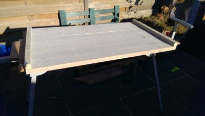

Eerst de onderkant en bovenkant van de kast op maat gemaakt.

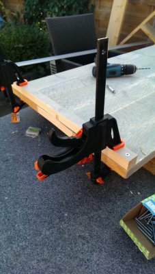

vervolgens latjes op de juiste lengte gemaakt en deze met behulp van goedkope action lijmklemmen, vast geschroefd.
De zijkanten en achterschot vervolgens gemonteerd
Morgen verder met de binnenkant. De deuren moeten helaas even op zich laten wachten tot volgende week mits het dan droog is om te schuren. Dit moet helaas buiten.
wordt vervolgd......

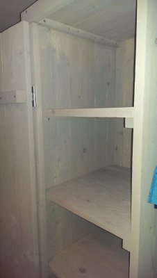

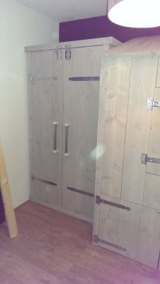

Kast is ondertussen helemaal af en staat op zijn plek.
hier nog wat foto's.
let niet op de kwaliteit van de foto's. Zijn gemaakt met de camera op de mobiel.

Hij is echt geweldig geworden! Ik ben me nog steeds aan het orienteren, want waarschijnlijk wordt het een groot project met meerdere meubels voor de nieuwe slaapkamer van onze zoon. Jouw kast is zeker een goede inspiratiebron.

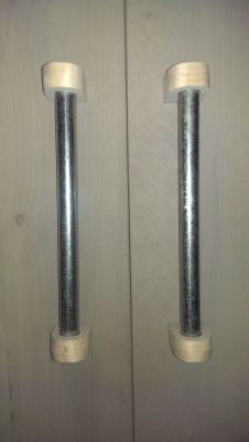

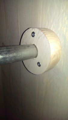

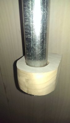

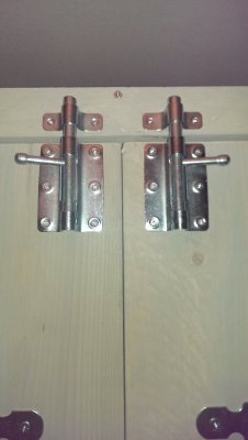

De ronde delen die ik gemaakt heb om de roede te bevestigen heb ik bijvoorbeeld met de decopeerzaag gemaakt. Echter doordat ik een echte budget decopeerzaag heb ging dit niet gemakkelijk.
De zaag liep schuin weg waardoor ik redelijk wat moest corrigeren door te schuren.
De ronde delen voor de handvatten heb ik met de afkortzaag gemaakt door eerst een soort veelhoek te zagen.
Met een bandschuurmachine geklemd in mijn workmate kon ik deze vervolgens mooi rond schuren.
dit ging veel sneller en nauwkeuriger dan met de decopeerzaag.

en die lijmklemmen, heb er zelf 6 stuks.
2 euro p/st en werkt prima voor het snelle lichte klemwerk.
