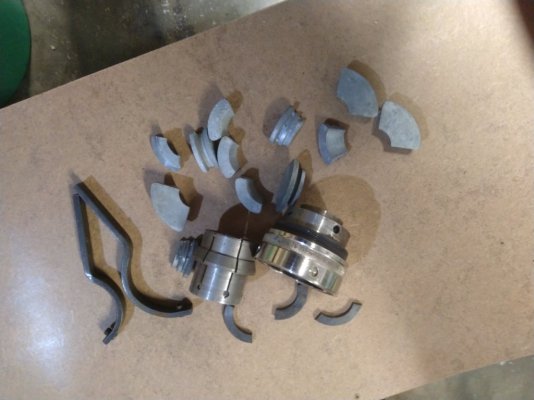

Bij aankoop van mijn Houtdraaibank zat er een klauwplaat bij, alleen weet ik niet goed hoe ze werkt kan iemand mij verder helpen. In bijlage foto's van deze klauwplaat.

Dat lijkt meer op een 'collet'. De werking daarvan is heel anders dan die van een klauwplaat zoals we die nu kennen. Het werkt meer als een boorkop,
Ik heb het idee dat de voorste kap ontbreekt. Als die er niet is denk ik niet dat je er veel mee kunt doen.

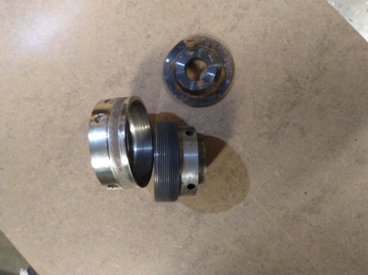

Er is wel een stuk dat in elkaar elkaar draait dat zou misschien de kap zijn of is dat nog iets anders zou foto bijvoegen
Er is wel een stuk dat ik in elkaar en uit elkaar kan draaien is dat misschien de kap? Zie foto.

Collet of op z’n Nederlands spantang. Het verschil met een klauwplaat is het spanbereik. Met een klauwplaat hoeft je pen of sparing niet zo heel nauwkeurig te zijn. Bij dit type moet je nauwkeurig werken om goed te kunnen spannen.
voor het klemmen op een pen: 4 klauwtjes op de basisplaat en dan de sluitring/kap er over heen en vast draaien met de twee haaksleutels. Voor het klemmen in een sparing: eerst de huls met het conische deel in de basisplaat en dan de klauwtjes er om heen. Sluitring/ kap er over heen en vastdraaien. Dat conische deel drukt bij aanspannen de klauwtjes naar buiten.
Werkt prima als je een goed passende pen of sparing hebt in droog hout.
Voor nat hout is een gewone klauwplaat beter/ veiliger door het grotere spanbereik.
Succes!

Ok bedankt ik heb een andere klauwplaat. Maar deze zat bij een houtdraaibank die ik gekocht had bij, vandaar dat ik benieuwd was naar de werking ervan. Ga straks als ik thuis ben is bekijken met jouw uitleg erbij.
