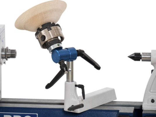

Als je een bank hebt met M33 opname dan houd je van zo'n klauwplaat twee adapters met een M33 'mannetje' over. Die zijn altijd handig om je klauwplaat mee op te hangen of om op een verstelbare bankschroef te knutselen zodat je een handige steun hebt om je schaal met klauwplaat en al in te zetten en af te werken. Of zoiets als hieronder. Dan gebruik je de massa van je draaibank om je werk stabiel te houden:
