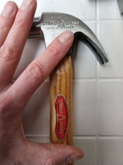

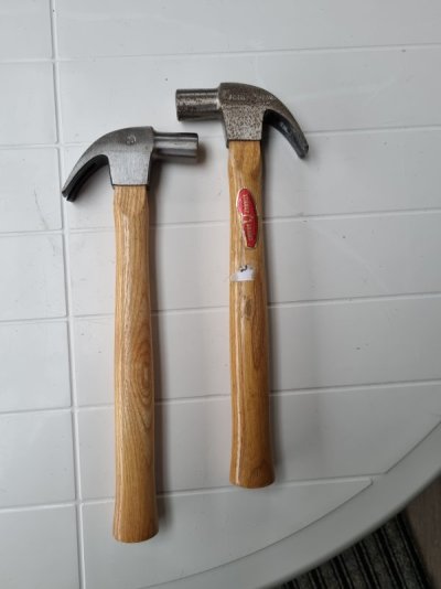

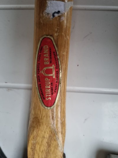

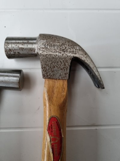

Iemand enig idee of deze klauwhamers gewild zijn? Bij het opruimen van een schuur 3 stuks in nieuwstaat tegen gekomen.

Jaartje of vijf/zes gelden was er nog iemand hier die er naar op zoek was.
Die wilde dat aan een oud timmerman geven geloof ik.
Ik heb er ook eentje en die wordt met enige regelmaat gebruikt, gewoon no nonsens hamer, niks mis mee.
Wim56
12 jun 2016
450
72
Zevenaar
Toen ik in 1975 als timmerman ging werken, toen waren de Stirrup Brand de beste klauwhamer voor een timmerman. Ze werden gemaakt door Picard in Duitsland (bestaat nog steeds). Stirrup betekent 'stijgbeugel' en dat is dat logo. Timmerlieden noemden het merk ook wel 'Stijgbeugeltje'. Je had verschillende zwaartes van hamers. De klauw bleef vrij nauw, vergeleken met Stanley klauwhamers. Dus dikke spijkers waren niet zo gemakkelijk er uit te trekken. Daarom werden de klauwhamers van Stanley steeds populairder bij bouwtimmerlieden. Zelf heb ik er nog 3, maar ééntje is zoek. Gebruik ze nog graag.
