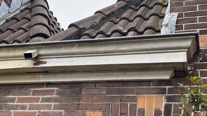

Voor ons huis (bj 1906) wil ik een nieuwe goot gaat maken. Voorbeeld op de foto is van het stuk dat ik deel met de buurman, waar al het nodige aan rot is (mogelijk herstelbaar) maar verderop aan mijn gevel is het helemaal bal.
Nu vraag ik mij af, is dit een houten bak, waar toevallig wat zink in ligt, of juist een zinken bakgoot waar achteraf 'voor het mooi' een stukje hout tegenaan gezet is?
Kortom, hoe wordt zoiets geconstrueerd?
Het plan is neuslijst te kopen en, als nodig, zink op maat te laten zetten. Maar ben dus nog zoekende naar hoe dit goed op te bouwen & te monteren. Ter referentie ook een foto toegevoegd bij de buurman, waarbij (origenele?) gootdragers van baksteen zichtbaar zijn. Die kan ik uiteraard met massief namaken.
Wie heeft er ervaring mee en kan wat delen over de opbouw / constructie van dit soort gootdelen?

Meestal komen er balkjes 50 x 75 uit de muur. Daar wordt een houten vloer op gespijkerd. Daar zit je kuiflijst weer op. Vaak met ingelaten metalen hoeken aan de binnenkant. Daar wordt je goot weer in gelegd. Soms zijn de balkjes in het zicht met een versiering , zoals bijvoorbeeld een leeuwebekje. En soms zijn ze rondom afgetimmerd zoals bij jouw.

thanks, dat verklaard wel wat ja. Begrijp ik je goed dat de bakgoot dan dus eigenlijk op die balkjes staat en daarmee zelfdragend is? De kuif & neuslijst zijn dan puur voor het visuele.
Wordt nog wel even zoeken naar een bakgoot die mooi aansluit op mijn bouwsel van lijstwerk..

Voordat je aan de slag gaat misschien een stuk van de beplanking wegnemen. Dan kan je de schade beoordelen en je een beeld vormen van de opbouw. Mogelijk moeten die balkjes wat de goot dragen ook vervangen worden. Die balkjes kunnen ingemetseld zijn, maar ook deel uitmaken van de dakconstructie. Vergeet bij het uittimmeren van de bodem het afschot niet.

Zat er nog een vergaarbak over die uitloop? Meestal hebben zulke goten een onder uitloop, zodat je met een regenpijp recht naar beneden kan. Er lijkt ook gevellood te missen over het einde van je gootbak. Zit de zakgoot op gelijk niveau?

Het zink bestel je gewoon op de maat die je nodig hebt bij de zinkunie. In meter of 3 meter stukken. Solderen doe je ter plekke. De kop stukken maak je uit de overlengte van je zinkprofiel met een blikschaar en zettang. Maar als je nog nooit zinken goten gesoldeerd hebt, zou ik op zoek gaan naar een loodgieter die het voor je doet. Als je ook nog op bestaand werk moet aansluiten is het helemaal een rot klus. Zeker als het zink ouder is.

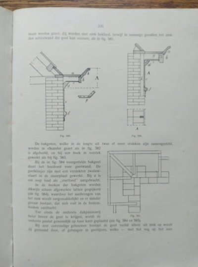

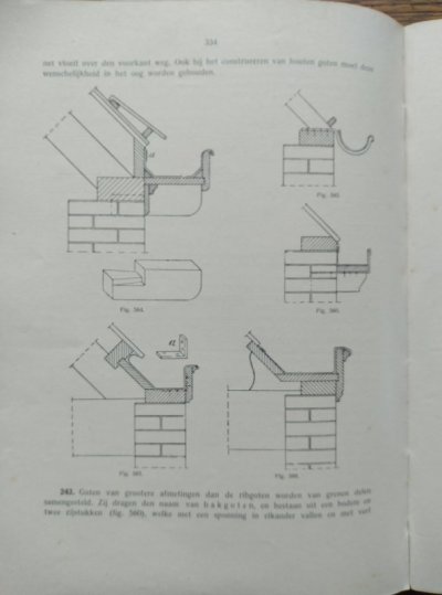

Weet niet of je hier wat aan hebt, is uit de 4e druk, 1920
Hoop dat het zichtbaar / leesbaar genoeg is
anders kan ik eventueel kijken dat ik wat duidelijkers stuur.
Wat er in ieder geval staat is dat een bakgoot een houten consructie is die daarna met zink word bekleed.

Ja die linksboven zou ik doen als ik alles in één keer vervang (maar dan moet ik ook voor de buurman maken). Smetplint tegen de gevel en daaraan je steunen en de bak.
Ik heb wel ervaring met elektra solderen en wat leidingwerk, heb nog nooit goten gemaakt maar ben er niet direct bang voor. Ik moet het dus eerst proefbouwen, zink bestellen, en dan pas alles demonteren en opnieuw opbouwen. Onhandige (lees:tijdrovende) volgorde maar c'est ca.
Zakgoot is mij onbekend, en kan dus niet goed beantwoorden. Er zit hier helemaal geen pijp, en dus ook geen vergaarbak. Verderop aan het huis wel, lijkt mij ook logisch / mooier om daarmee een pijp losvast te verbinden aan de goot

Zakgoot is de goot tussen jouw huis en dat van je buurman. Die uitloop laat het water gewoon op straat of in de tuin vallen? Je fotoreportage is wat beperkt voor een meer uitgebreid advies. Je meet je bestaande situatie op. Besteld nieuw hout. De lijst is meestal niet helemaal het zelfde. Dan kan je het rotte hout gaan weghalen. De zinken goot laat je liggen. Als je balkjes die de gevel in gaan nog goed zijn, haal je de complete zinken goot er af, oude planken onder de goot vernieuwen, rest van het hout vernieuwen en dan nieuw zink inmeten. Daarna leg je de oude goot er weer even in. Dan kan je alvast het houtwerk in de verf zetten. Als je het nieuwe zink hebt , trek je de oude goot er uit en maak je de nieuwe er in.

stukkie terugkoppeling vind ik altijd wel netjes :) Ik heb geprofileerd red cedar ingekocht bij Pontmeyer, vlak red cedar voor de staande rand, en een dikke accoya balk voor de onderzijde. Bij loshalen van een deel bleek dit niet met een dragende balk + afdeklat te zitten, maar enkel een duims dikke lat die direct de zicht/onderzijde is.
Deze week aan de slag!
Nog één vraagje; afschot van 1cm/m doen, net als PVC? en dit al in het hout verwerken, neem ik aan? Zodat het lood er netto in kan?
