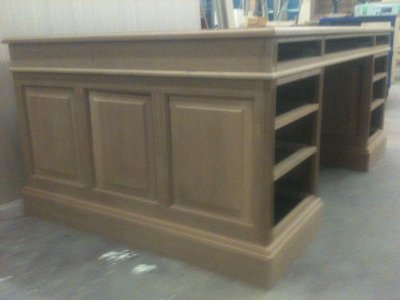

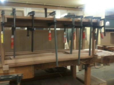

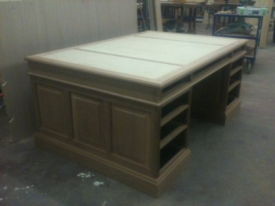

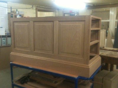

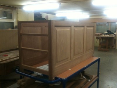

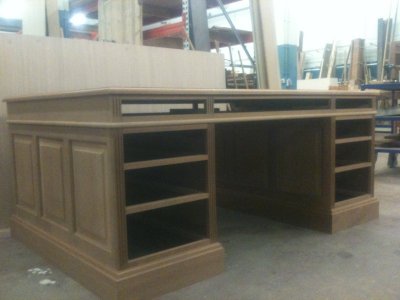

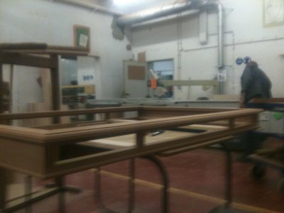

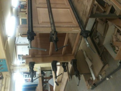

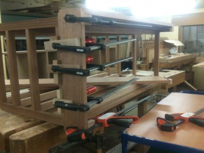

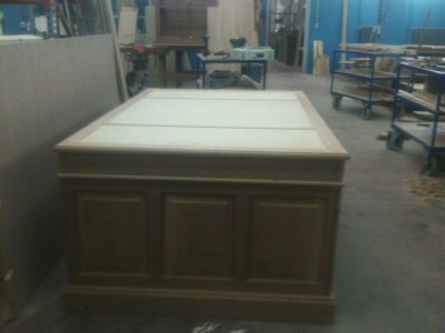

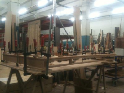

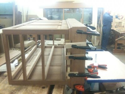

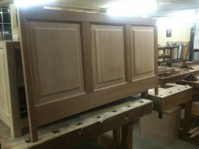

Na mijn ladenkast van vorig jaar bouw ik mijn klassiek kantoor verder uit met een Georgiaanse Partner Desk. Nog niet klaar maar het begint vorm te krijgen:

Prachtig! Dit vind ik mooie meubels? Klassiek en niet teveel franjes. Welk hout? Ik gok op eik.
Maar is dit optisch bedrog, of kan je op dit bureau pingpong spelen? Het lijkt me enorm.
Bram Hermans
20 dec 2012
80
Hombeek (Mechelen), B.
De houtsoort is Sippo. Lijkt heel erg op mahonie, maar ik kan het betalen. :)
Er zijn er ook een aantal die beweren dat het een soort mahonie is. Ik weet niet of dat klopt, maar het maakt voor mij persoonlijk eigenlijk niet uit want ik zie het verschil niet.
Tafeltennis moet wel lukken denk ik. het blad is 185x120. Als je nog even wacht komt er groen leder op het blad, waardoor het nog meer op een pingpongtafel gaat lijken. :). Dat leder inleggen gaat trouwens spannend worden. Ik had daarover vorig jaar een onderwerp gestart op dit forum. Heb er ondertussen ook al meer dan 10 artikels over gelezen. Het leer zal me ongeveer 500 euro kosten. Best niet fout snijden dus... :)

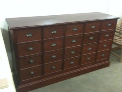

Kleuring op waterbasis (met een klein scheutje ammoniak om te fixeren)
Dan twee lagen sealer (spuiten)
Dan een laag doorschijnende vernis (spuiten)

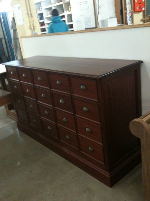

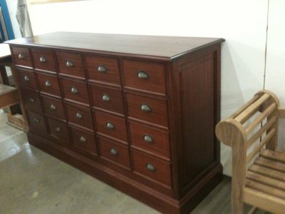

Ik heb zo vorig jaar mijn ladekast afgewerkt en ben tevreden over het resultaat (zie foto):
4.701
1.123
Is dat dan een rode beits? Van die ammoniak had ik nog nooit gehoord! Die ladenkast heeft een mooie kleur.

@Bram: bedoel je met kleuring op waterbasis dan waterbeits, zoals bijvoorbeeld van Clou? Zo ja, kan je dan aangeven hoeveel ammoniak je ongeveer gebruikt op een kwart liter waterbeits? Heb ik ook nog nooit van gehoord en wil ik eens proberen.

De kleur is bij mijn weten speciaal voor mahonie. Het is een poeder waar je heet water moet over gieten en dan een tijdje goed moet roeren. Tenslotte een scheutje ammoniak om de kleur te fixeren.
Ik heb het poeder gekregen van één van de meubelmakers van het Federale parlement in Brussel. Er zijn daar voor onderhoud twee meubelmakers en één stoffeerder in dienst. Zij gebruiken die beits voor onderhoudswerken aan de vele mahonie meubels in de gebouwen. Om de oppervlakte af te werken politouren ze daar nog echt met schellak. Mag ook wel want er staan werkelijk honderden prachtige meubels. Er zijn er heel wat bij die nog uit de periode stammen dat onze Franse en Nederlandse vrienden hier de baas waren (1796-1815 en 1815-1830). Een rondleiding levert bakken inspiratie op. :p Allemaal prachtige stukken die zijn vervaardigd uit houtsoorten uit de verschillende kolonies.
Ze kopen het poeder in een drogist in Brussel die Le Lion heet
http://drogisterijlelionbrussel.be/nl
Ik ben er zelf nog niet geweest, maar ik kan wel proberen de naam van het poeder te achterhalen.

@ Heckemann: Sja, een scheutje hé... Ik doe het een beetje op gevoel. Als ik er een bestaande maat op moet kleven zou ik 2 eetlepels voor een liter nemen. Ik heb wel telkens eens geprobeerd op een proefstukje. Ik raad je aan het zelfde te doen.
