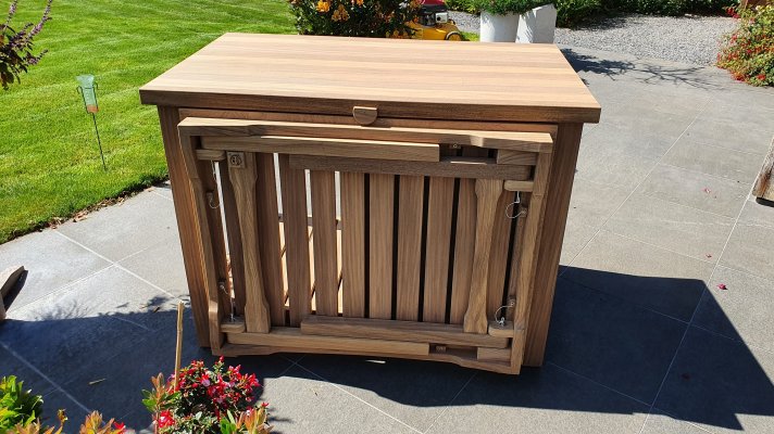

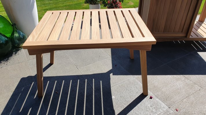

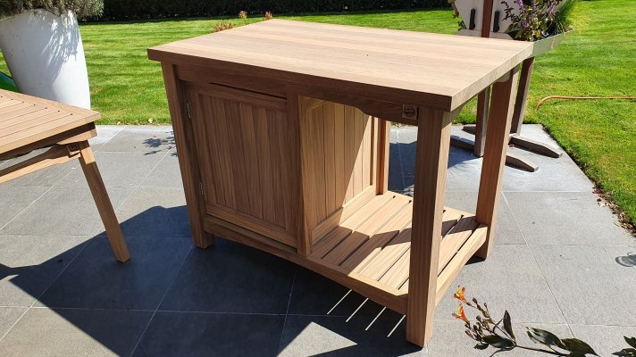

Lang geleden dat ik nog een projectje heb laten zien. Voor een klant heb ik een kastje + tafel gemaakt voor in hun buitenkamer.
Volledig massief in Afrormosia uitgewerkt. De (salon)tafel kan ingeklapt worden en meerijden aan de achterkant van de kast.

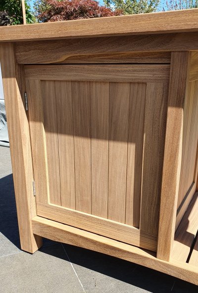

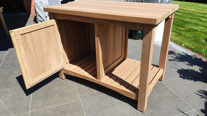

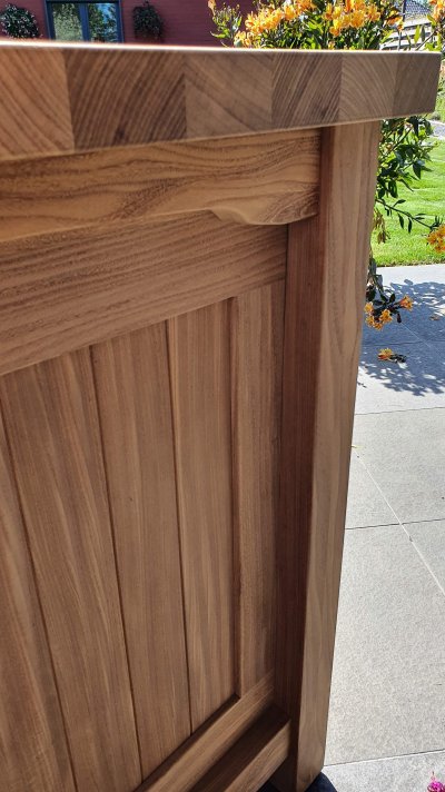

Ik vraag me wel af: De zwevende latten van de panelen zitten in een rabat en worden geborgd door de geschroefde planken aan de binnenzijde, neem ik aan? Om welke reden heb je niet met een groef gewerkt waar ze in vallen?

Het hele proces op Instagram gevolgd, echt een knap eindresultaat! Vernuftig salontafeltje (y)
Bedankt!
Ik vond dat er te weinig ruimte was voor een groef en vreesde dat de structuur zo te zwak ging worden. Vandaar dat ik voor de rabat heb gekozen.
