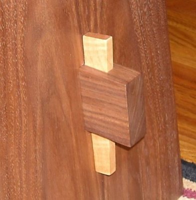

Als het een los staande tafel moet zijn, dan is 1 van de beste oplossingen een onderstel met pen-gat verbinding, die met wiggen vast zitten en die je er weer uit tikt en gemonteerd na gebruik. David Charlesworth neemt zijn werkbank zo mee naar beurzen etc.
Een andere oplossing die ik zo zie, is de tafel met 1 zijde scharnierend aan de muur te bevestigen, zodat deze na gebruik tegen de muur omhoog geklapt kan worden. Je hebt dan wel veel steun van de muur. Een MFT is overigens ook niet zo stevig, prima als je met elektrisch gereedschap werkt, waarbij het gereedschap het werk doet. Maar als je met handgereedschap aan de slag gaat en je zelf serieus kracht op het gereedschap uitoefent, dan moet en echt een serieus stevige werkbank hebben, anders is het bijna geen doen.
voorbeeld van een demontabele pen gat verbinding met een wig
