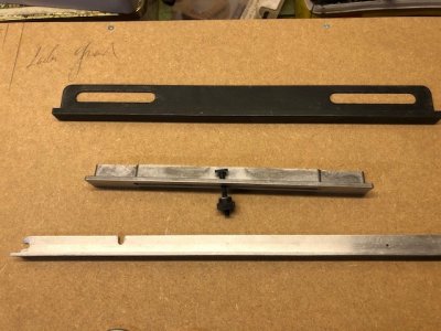

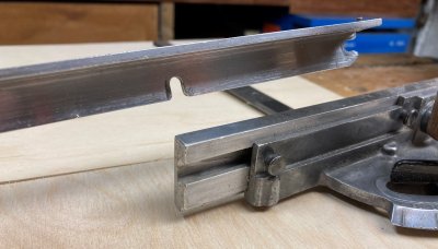

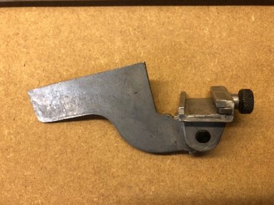

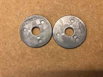

heb een kleine INCA op metalen onderstel (model ken ik niet ) en een universal compact (met gatenboor) de universal lijkt recenter. Omdat er in beide tafels gaten zij op identiek dezelfde plaats op beide tafels dacht ik dat er waarschijnlijk accessoires ontbraken.
dan heb ik bij aankoop van de universal de stukken bijgekregen zoals op de 4 bijgevoegde foto's

'inca 1.jpg' : dit zijn 2 plaatjes voor de slingerzaag, zie een vorige post
'inca 2.jpg' en onderste deel 'inca 3.jpg' horen bij elkaar en worden op de aanslag bevestigd
'inca 4.jpg' : zet je op je langsgeleider
inca3:bovenste deel is een stuk rail?

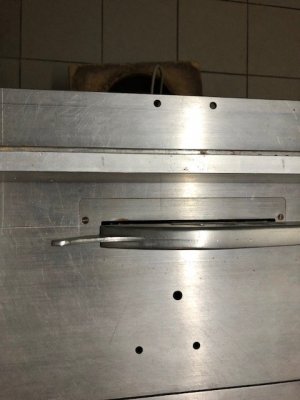

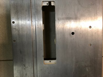

Dit zijn de twee tafels , zowel van de universal compâct als van et kleiner model.
Hebben allebei dezelfde gaten op dezelfde plaats. dus veronderstel ik dat dit een fabrieksmanipulatie is en geen Eigen aanpassing van de vorige eigenaars. Eén komt uit Nederland ander uit Frankrijk!

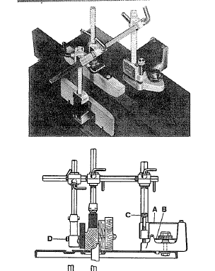

  • het gat rechts, het dichtste bij het zaagblad is om de as te blokkeren bij het wisselen van het zaagblad, hier heb je een 'speciale' pen voor
  • de andere 2 gaten rechts van het blad dienen om met de moulding messen te werken, om de bescherming vast te zetten, zie handleiding Inca
