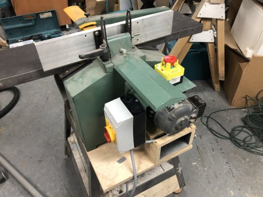

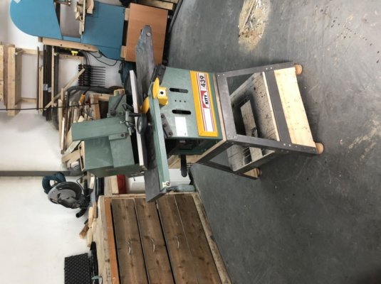

De vlakbank uit dit draadje heb ik overgenomen van een forumlid:

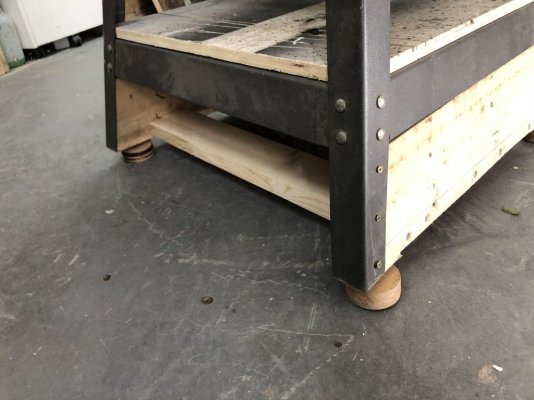

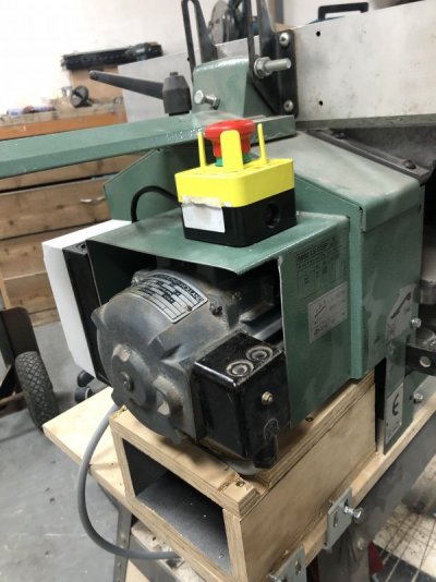

Inmiddels het onderstel wat robuuster uitgevoerd en een nieuwe tweedehands motor opgebouwd.
Eerder gedacht om deze via de steinmetz methode via 220V aan te sluiten, maar bij het vervangen van het schuurdak was het aanleggen van een krachtstroomkabeltje zo gedaan, dus inmiddels netjes op 3-fasen aangesloten.
Een EATON PKZM motorbeveiligingsschakelaar, een U-PKZ0 nulspanningsbeveiliging met een aparte noodstop in het circuit zorgt voor een fatsoenlijke en veilige in- en uitschakeling van de machine, wat ik erg belangrijk vindt.
Nu ben ik zover dat het geheel draait, en ik wil er mee gaan werken.
Dat is voor mij relatief nieuw. Ik heb eerder met een vlakbank en een vandiktebank gewerkt bij een meubelmaker, maar daar kreeg ik van die machine specifieke uitleg (en met digitale hoogte instelling.
Van wat ik weet: De invoertafel moet parallel staan met de uitvoertafel en de afname niet te groot. Ik heb houtglijmiddel van bison om het wat gladder te maken.
Zijn er verder nog belangrijke tips- en tricks?
Een aantal foto's volgen in het volgende bericht.

Als je gaat vlakken zorgen dat je vooral druk geeft op de uitvoertafel. Anders druk je het hout gewoon plat en blijf je met een holle/bolle plank zitten.
Er staan op YouTube veel filmpjes met duidelijke uitleg over wat wel en niet te doen.

Bedankt, inmiddels een aantal filmpjes bekeken en wat hout geschaafd. Eerst was de aandrijfriem niet goed genoeg gespannen waardoor de messen vastliepen en de motor rustig doortufte, maar inmiddels gaat dat heel goed.
Een eiken plank schaven/vandikte zonder problemen.
Volgend issue is de afzuiging, want mán wat komt daar een bak spaanders af... Tijd voor toch iets HVLP oplossing.

Top dat deze weer draait. Volgens mij waren de messen nog zo goed als nieuw. De aansluiting / kap voor de afzuiging zat er ook bij. Hier past een slang van 100mm op. Veel plezier ervan nogmaals!
