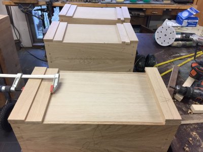

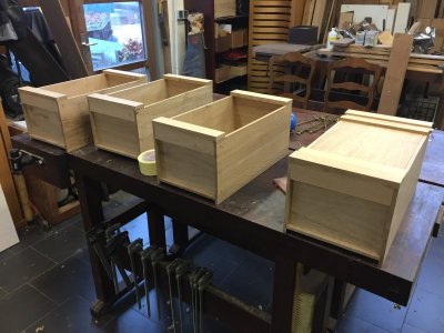

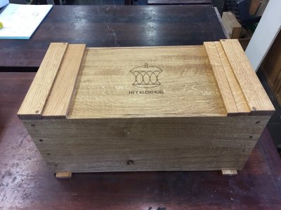

In december heb ik in opdracht van het NTR het Klokhuis 8 Eikenhouten kistjes mogen maken.
Het kistje word elke maand als prijs weg gegeven in het klokhuis.

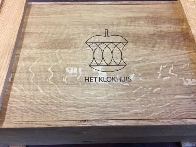

Op de bovenzijde wilden ze graag het Klokhuis logo gelaserd hebben.
De kistjes zijn afgewerkt met gekookte lijnolie.
Het was een hele leuke klus om uit te voeren en heb er met veel plezier aan gewerkt echt super!
Groetnis, Roeland

Prachtig werk! Dat lasergraveren ziet er ook mooi uit op eiken, je ziet geen verkleuring aan de randen zoals je wel ziet bij minder dichte houtsoorten. Strakke afwerking op een strakke kist; daar zijn een aantal knutselaars erg blij van geworden!
Roeland
22 feb 2009
1.714
830
Akkrum
Dank je Nerf,
Er was wel degelijk een beetje een verkleuring door het laseren, maar dit heb ik simpel opgelost door het hout oppervlak licht na te schuren.
groetnis, Roeland

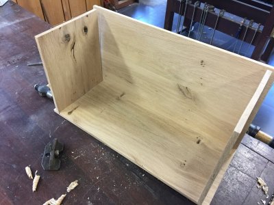

Mooie kistjes en erg leuk met die deuvel verbinding.
Dank je Nico, ze zijn inderdaad erg leuk geworden.
De verbinding is echter geen deuvelverbinding maar een keep verbinding met toognagels.
Het werkt zo je maakt een groef van plus minus 6mm diep en zo breed als je zijde van het hout, je tikt de zijde erin en boort een gat door het front in de zijde, het gat boor je iets op en maak dan een toognagel en sla die er in. Het zijkantje zet zich muurvast in de groef (keep). Je kunt het kistje dus zodoende zonder lijm inklaar zetten(zit echt muurvast).
groetnis, Roeland
groetnis, Roeland
Ik snap 't
Nerf
26 jun 2016
670
507
Twente
Leuke en mooie manier om zie verbinding te maken. Origineel Japans of niet?
Zijn je toognagels dan ook conisch? En hoe maak je die dan? Veel vragen, maar niet om niets; heb voor m'n tuinschuurtje zelf toognagels gemaakt, maar dan dus veel grofstoffelijker. Eerst 15mm vierkante pennen uit een plank gezaagd, en die daarna met een scrub plane 'rond' en licht conisch gemaakt. Uiteindelijk met een haalmes een 'puntje' eraan gemaakt. Ben benieuwd hoe dat gaat op een minder grofstoffelijke manier :)
Roeland
22 feb 2009
1.714
830
Akkrum
Dank je Nerf.
Het is niet origineel Japans maar een eigen oplossing/toepassing, de toongagels zijn inderdaad conisch.
Je kunt deze op twee en waarschijnlijk nog veel manieren maken; splijten en snijden/steken of zagen en snijden/steken. Het snijden/steken kan met een houtmes, bijltje of beitel. Met het mes gaat het uit de hand en met bijl en beitel op een steekplankje die ik in mijn voortang vastzet.
Mijn voorkeur gaat uit naar splijten om dat dan de houtdraad altijd goed loopt wat redelijk belangrijk is voor een toognagel.
Gebruik dus vrijwel nooit een schaaf hoewel een spookschaaf of een haalmes voor grotere togen prima gaat werken.
Groetnis, Roeland

Roeland, voor een volgende keer laseren: als je het te laseren oppervlak afplakt met schildertape, moet je nadien niet schuren om de verkleuring weg te krijgen ;) Maar als je heel gedetailleerde tekening gaat laseren, moet je even afwegen of je tijd uitspaart.
