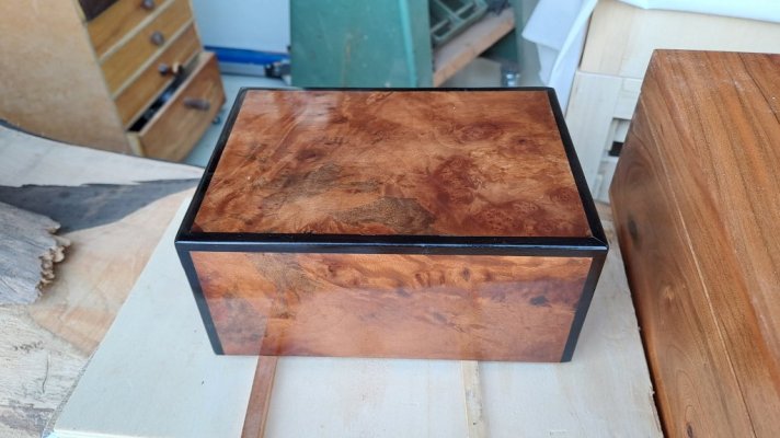

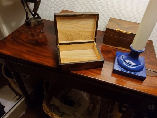

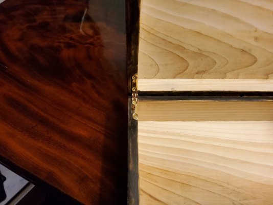

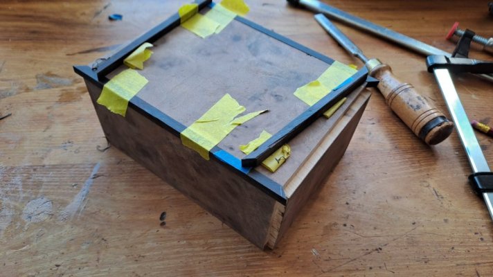

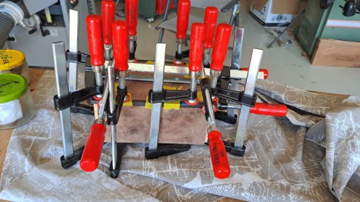

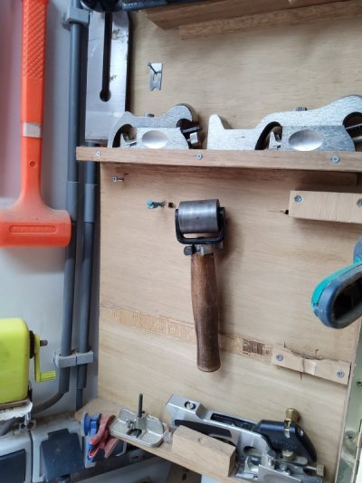

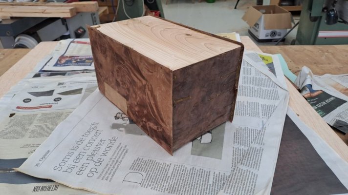

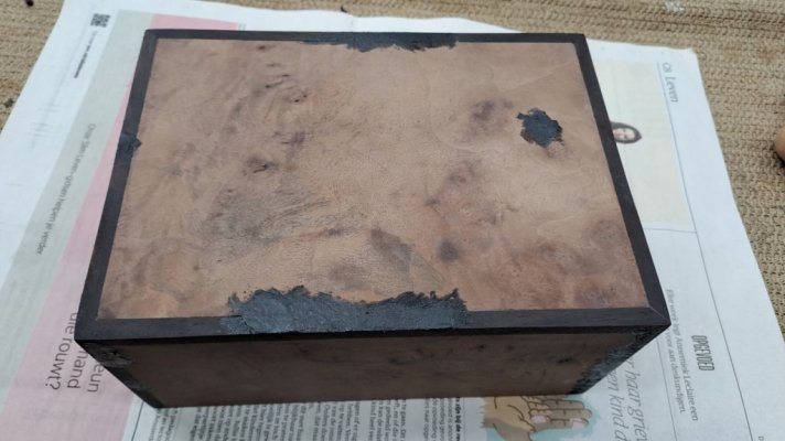

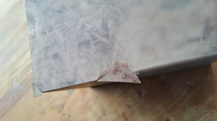

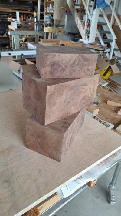

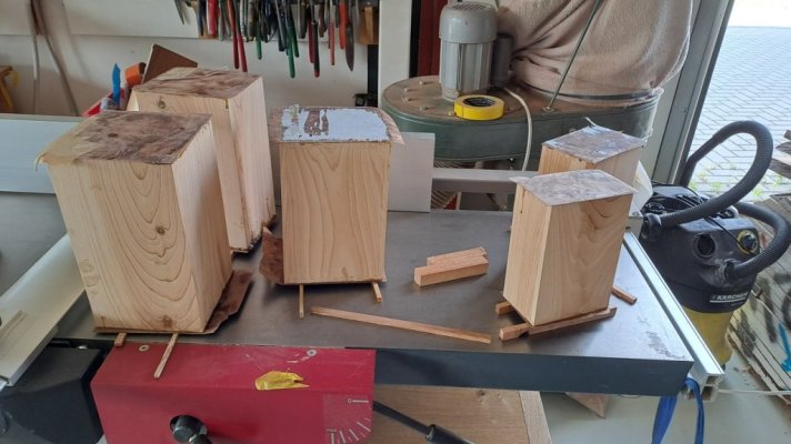

Bijgaand wat foto's van een project deze zomer. Kistjes van lekker ruikend ceder, gefineerd met wortelnoten fineer, warme lijm gebruikt. Ik heb wel vaker gefineerd maar niet warrig fineer waar ik wat om heen liep. In eerste instantie dacht ik ook dat ik het fineer moest klemmen maar ik kwam er al gauw achter dat dat niet nodig is: fineer hamer en fineer roller doen het werk. Daarna deels van ebbenhouten randjes voorzien en gepolitoerd.
