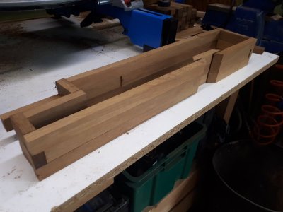

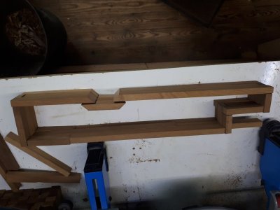

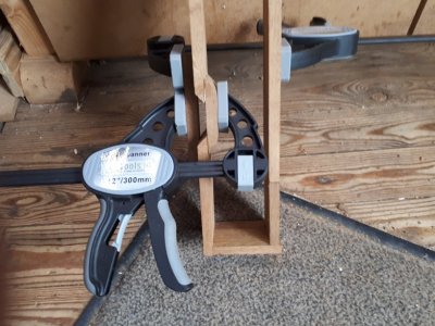

ik begon met het uitzetten en op lengte maken van de latten, de verstekken met stukje erachter moet de verdiepte voordeur voorstellen:

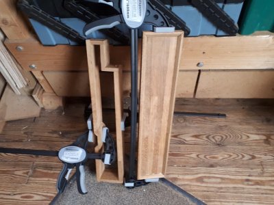

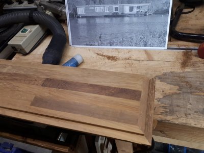

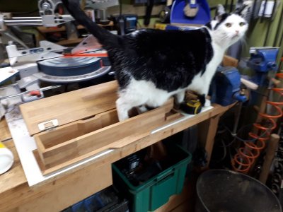

Voor de bodem heb ik een aantal latten plat tegen elkaat aangelijmd en daar een lat, waar al een sponning ingefreesd was, in verstek eromheen gelijmd, bij de 2de foto zie je ook een foto op de achtergrond van de echte ark

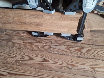

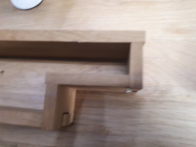

Langzaamaan alle verbindingshoeken in elkaar gelijmd en dit later met de bandschuur machine allemaal vlak afgewerkt.

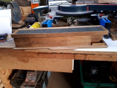

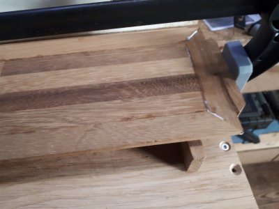

Ook het deksel heb ik gemaakt met een rand om een plaat van latten plat tegen elkaar. Deze lat heb ik aan 1 kant schuin afgekant en aan de buitenkant 2 groefjes in gefreesd met een schijfjes frees.

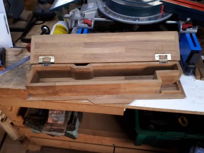

Daarna kwam de tijd om eea in elkaar te zetten, ik heb de bodem met schroeven aan de rand vast gezet en daarna 2 scharnieren voor Louvre deuren gebruikt om de deskel erop vast te zetten:

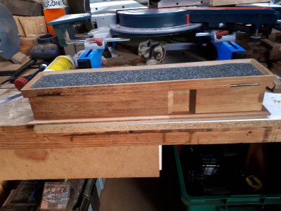

Toen moest er ook nog iets op om de dakbedekking echt te laten lijken, hiervoor heb ik met het heteluchtpistool een stukje rubberoid vastgeplakt:

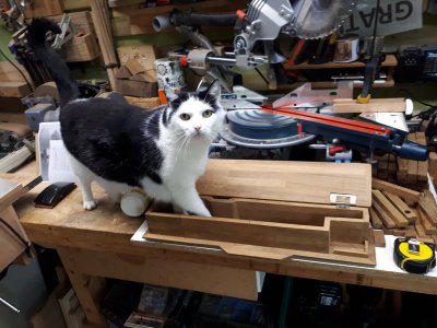

En natuurlijk krijg je regelmatig hulp als je bezig bent:
