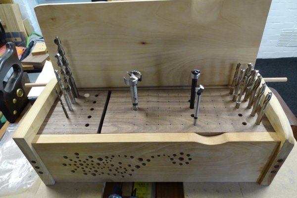

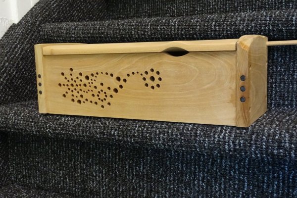

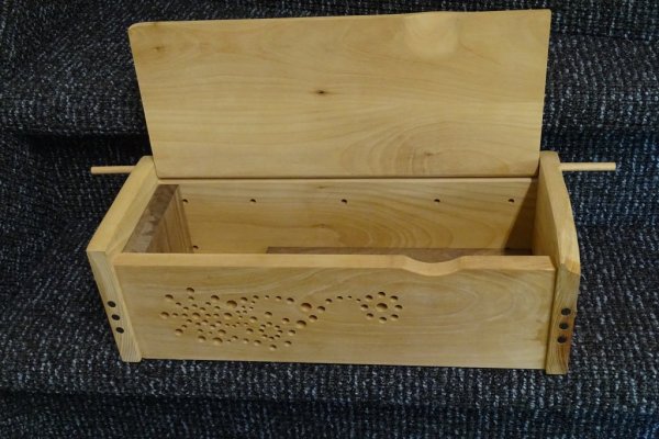

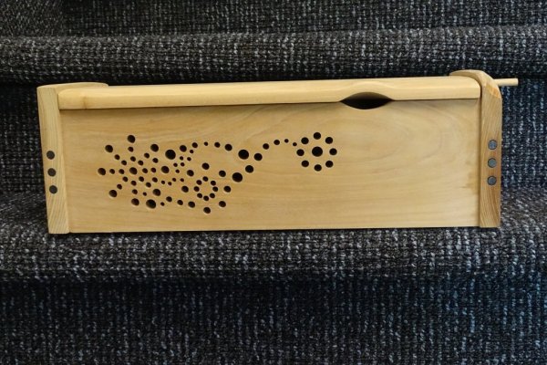

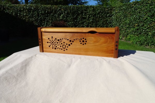

Een paar jaar geleden had ik diverse stukken hout gehad van mijn buurman.(oud orgelbouwer).
Diverse soorten hout waaronder kers,walnoot eiken en prachtige stukken fineer.
Ik had de mooiste stukken al gebruikt en had nog wat slechtere stukken kersenhout liggen.(scheluw en wat noesten)
Deze heb ik een paar maanden terug op maat gemaakt en geschaafd en een tijdje laten liggen.
Wist niet precies wat ik wilde maken en kwam op een gegeven moment een voorbeeld tegen.
De verbindingen zijn gemaakt met kleine pen en gat verbindingen en er komen ook nog wat houten pennen in.
Het deksel werkt ook met houten pennen.Boren en bits komen in een walnoten plankje te staan.
Het voorfrontje is gemaakt naar een idee van takeakari(een japanse kunstvorm die je veel ziet in lantaarns.)
Wordt vervolgd.Komt geen machine aan te pas,alleen een stofzuiger.

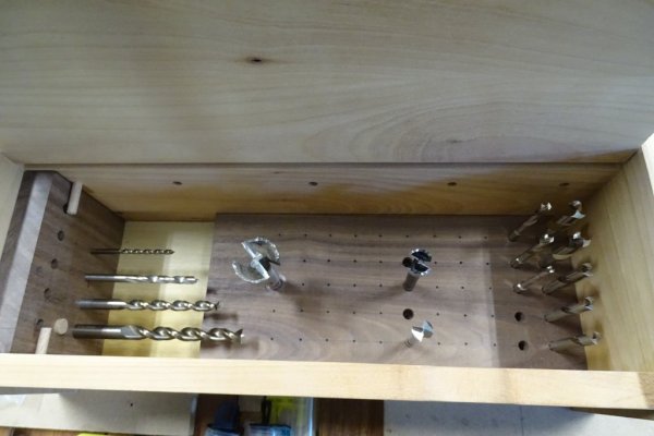

Dit is een beetje de bedoeling met de opslag van boren en bits.
De lange boren heb ik gekanteld omdat het kistje niet diep genoeg is.
Heb nog diverse boren en bits liggen.Zou er 70 kwijt kunnen.

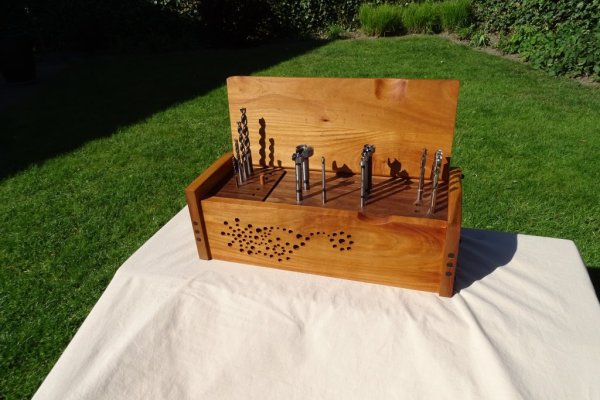

Wordt een mooi kistje, mooi geventileerd,👍🏼. Eén vraagje waar ik ook altijd tegenaan loop, de hart afstand van de gaten zodat de boren niet tegen elkaar kunnen komen…… of is de landingsplaats van je forstnerboor bepaald op voorhand……..🤔

Ik heb wel rekening gehouden met de grootste maten,maar die hele grote heb ik toch niet.
En mocht dat toch een keer voorkomen sla ik gewoon een gat over.
Ik kan er 70 kwijt,dat ga ik nooit niet halen. 40 hooguit.
De grootste die ik nu heb is 28 mm,

Mooi kistje 👍🏼geworden, de gaatjes in de rugwand zijn voor deuvels om de inleg op hoogte te houden????🤔
Op de ene foto ligt de inleg onderin en de andere foto bovenin.
Het scheelt natuurlijk wel een hoop dat je alleen met handgereedschap werkt maar bij mij is het meestal een uitdaging om stof uit gesloten kistjes te houden…
