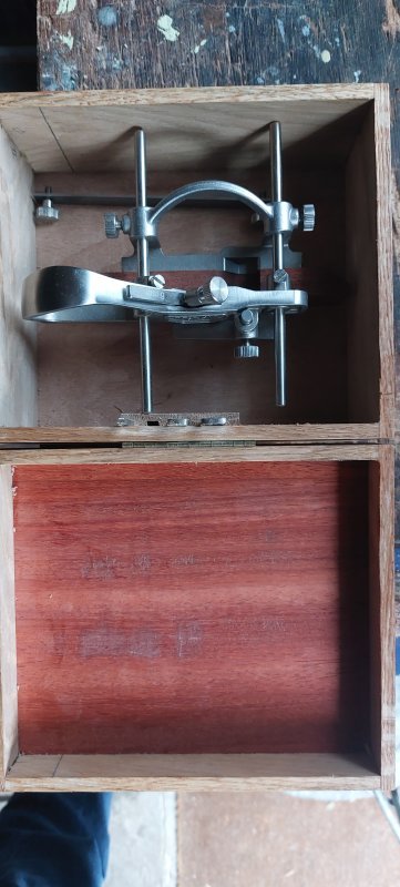

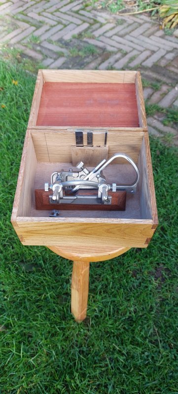

Hierbij wat foto's. In de bodem zit triplex. De groef is met de ploegschaaf gemaakt. Het hoekwerk is een combinatie van 45 graden en zwaluwstaarten.
Ik hoop dat het eiken niet te veel werkt want dan kan het deksel los gaan. Maar we zullen zien.
Als ik ergens in huis één van die Ali slotjes kan vinden dan is het kistje compleet. Afgewerkt met lijnolie.

Knap gemaakt! De breedte is misschien wat veel om deksel er zomaar op te lijmen. Vuistregel is zo'n beetje 15 cm max. En anders ook met groef werken. Je kan dit zelfs zo uitvoeren dat het visueel hetzelfde resultaat oplevert, maar wel vrij kan bewegen.

Ik denk dat de foto zorgde voor optisch bedrog. Hier een foto van boven.
De binnen afmetingen zijn ongeveer 15 * 18 * 11 en zoals te zien is niet zo veel extra ruimte. De bedoeling was om een schuifdeksel te maken, maar omdat de interne breedte net iets te veel was heb ik het deksel er maar opgelijmd.

Ah, da's niet veel extra ruimte idd. Die lange stokken vind ik zelf niet zo handig, bij mij zitten de korte exemplaren erin.
