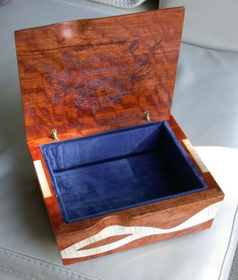

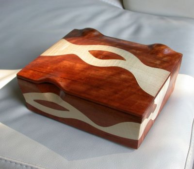

Meestal heb ik nog wel wat restjes hout over, waar ik dan weer iets onzinnigs van maak, zoals dit kistje... (onzinnig omdat ik al wel heel wat meer kistjes heb gemaakt en er dus niet veel toepassing voor heb)
Maar ik vind 'm er best wel aardig uitzien..

Gaaf !! Helemaal mijn smaak.
Ik zou alleen nog even alles een keer goed schuren. De afwerklaag zou wat strakker kunnen.

De donkere houtsoort is Jatoba.. Ja, dat hele harde..

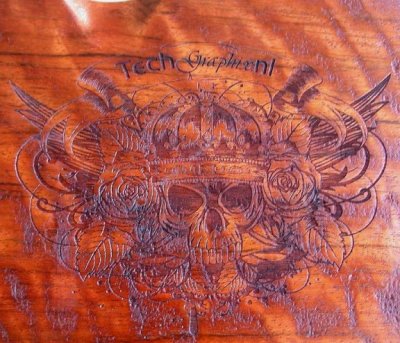

De oppervlakte is al een keer of wat geschuurd met 600, ook tussen de laklagen door. Ik heb nu eenmaal geen stofvrije ruimte tot mijn beschikking. Waarschijnlijk lijkt het door de flitser erger dan het is. Ik had voor de verhuizing nog ergens een pot poriënvuller staan.. helaas niet meer gevonden, dus dan zo de lak er maar op.. Alleen de binnenkant van het deksel is nog vrij ruw, net als de afbeelding.. Die heb ik er met de laser ingezet, NIET met een heel fijn gutsje dus ;)

Ik heb een 60W laser met een bereik van 93 x 60 x 20cm staan, ook een zelf ontworpen en gemaakt apparaat.

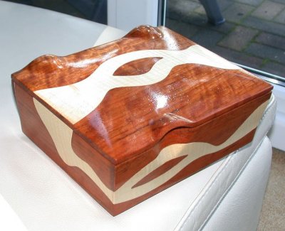

Waarom gelakt en niet geolied? Niet echt een reden, maar misschien omdat ik geen olie heb en wel een doosje spuitbussen Nitrocellulose lak.. Dat laat zich, met een beetje verwarmen, snel drogen en is ook hoogglans te polijsten (wordt veel gebruikt bij muziekinstrumenten, vandaar)
