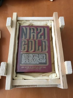

Voor de verjaardag van een goede kennis wilden we een boek geven wat hij als cadeautip had verteld. Het gaat over de zoektocht naar het goud wat de Nazi's aan het einde van de tweede wereldoorlog ergens verstopt hebben.
Het is al een oud boek, en we wilden de hard cover versie geven omdat dat toch wat mooier in de kast staat dan de paperback.
De hardcover is alleen als tweede hands verkrijgbaar, en hebben we via e-bay gekocht.
Om het als cadeau te geven, kwam ik op het idee om het in een houten kist te geven zoals wellicht het goud ook opgeslagen is.

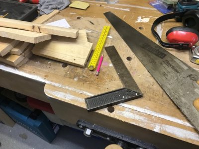

Op de zaak vond ik een oud pallet bij het afval en de plankjes hadden de juiste dikte en breedte. En er zat nog genoeg mooie stukken bij om een kist te maken.
Ik heb het hout ruw gelaten en alleen op maat gezaagd.

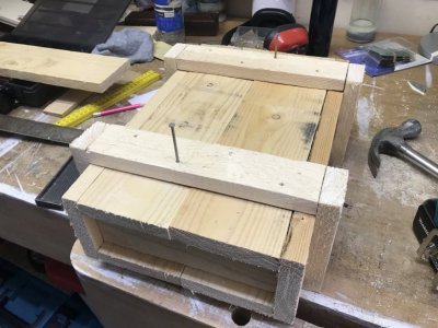

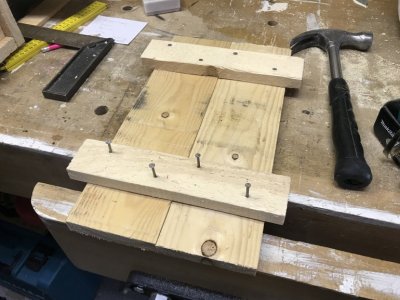

Alle verbindingen zijn met oude spijkers gedaan. Hoe ik aan deze spijkers gekomen ben, weet ik niet. Waarschijnlijk uit een schuur bij mijn vader.
Maar ze zijn een beetje verroest een aangeslagen, dat past mooi bij het kistje!
De spijkers zijn langer dan de dikte van hethout, en aan de achterkant heb ik ze omgeslagen. Wat je ook wel bij 200 jaar oude kerkdeuren ziet.

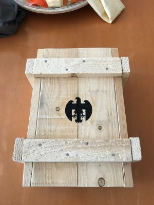

Via internet heb ik een plaatje van een Duitse adelaar gevonden, die geprint, uitgesneden, en als spuitmal gebruikt.
De spuitmal heb ik met spuitlijm op de kist geplakt zodat de verf niet onder de mal zou lopen. Met zwarte verf heb ik de adelaar op de kist gespoten. De spuitlijm wordt niet echt hard, dus de mal kon ik er makkelijk af pulken.
En dit is dan het resultaat geworden:
Al met al was het leuk om te doen, en de ontvanger was er heel blij en verrast mee.
