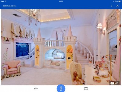

Het gaat om een (gedraaide) trap voor een kinder stapelbed/ speelhuis.
de aansluiting met het bovenste gedeelte gaat op ongeveer 130cm komen.
mag ik de aantrede in dit geval kleiner maken dan 210mm en wat doe ik dan best met de optrede?
het is voor een meisje van 3 en het zal (hopelijk) wel moeten mee gaan tot ze een jaar of 10 is.
het wordt mijn eerste gedraaide trap dus het is een behoorlijke uitdaging.
Hier een foto van hoe het allemaal ongeveer moet worden...
    76,5 KB · Weergaven: 215

Je moet rekening houden met je looplijn, ik zou eerder een luie trap maken, meer aantrede en minder optrede, voor een klein kind, lijkt me minder gevaarlijk, je moet er de plaats voor hebben natuurlijk, we kennen de situatie niet. Maar een trap en een kind van drie blijft gevaarlijk, gelijk welke aan of optrede. Ik heb een kind naar spoed moeten voeren die van enkele treden hoog viel maar ik wil je niet of je project zeker niet vergallen. Ik zie wel dat er een schuifaf zit aan de ene kant, mooi ding.
Sukses ermee

Op deze foto is dit volgens mij een normale trap. Stel de "verdieping" is op 1.6m hoog. Met de 7 treden kom je op een optrede van ruim meer dan 20cm. Wil je dit verkleinen, heeft de trap meer ruimte nodig.
Wel een erg gaaf project! Ben erg benieuwd wat je er van gaat maken.

Pas gewoon beide waarden aan, zowel op- als aantrede. Optrede ongeveer 120mm en aantrede 140 à 145mm geeft al meer een trap op kindermaat. Bij een "verdiepingshoogte" van 1300mm worden dat bijvoorbeeld 11 optreden van 118mm, maar 10 treden van 130mm en een aantrede van 150 à 155mm lukt even goed. Voor de uitslag van de draaitrap voorzie je de looplijn best op 1/2 van de trapbreedte. Het is op de looplijn dat je de aantreden verdeelt, deze gevonden punten worden dan per trede verlengt naar het "denkbeeldige" centerpunt van de draaitrap. Op deze manier krijgt elke trede zijn karakteristieke vorm, zijnde een wigvorm met aan de uiteinden een cirkelsegment.
Dit gaat zonder meer een mooie en leuke klus worden zo te zien;) Er is iets moois van te maken, maar het gaat tijd kosten.
