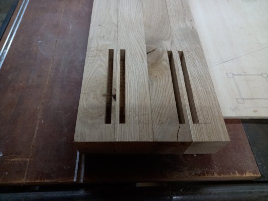

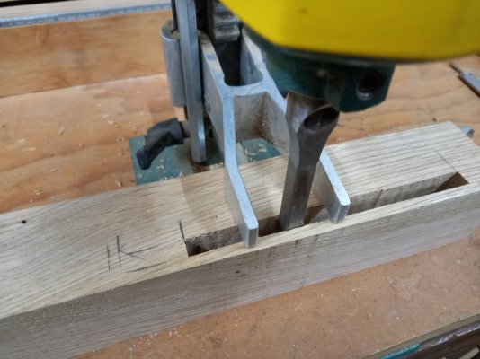

90x200 word de matrasmaat. Ik ben begonnen met het verlijmen van de 4 poten. Deze zijn 6x6cm geworden. Om het hoofd- en voeteneind in elkaar te kunnen zetten heb ik de vierkante gatenboor maar weer eens van stal gehaald. 10mm dikke gaten en 30mm diep.

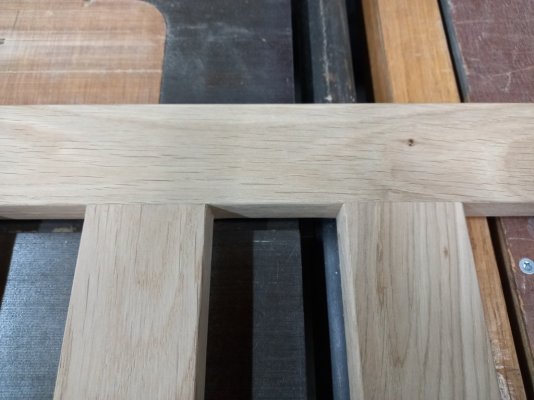

De pennen heb ik op de zaagtafel gezaagd. Het had eventueel ook met de bovenfrees gekund, maar dit lag mij beter.
De vorm begint te komen. En zelfs zonder lijm is het al een stevig geheel. Het past perfect! Ik heb wel steeds met een proefstuk alle machines ingesteld. 2 keer meten, 1 keer zagen toch?

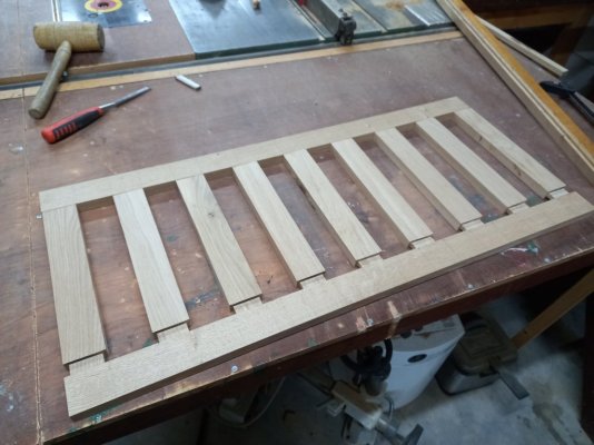

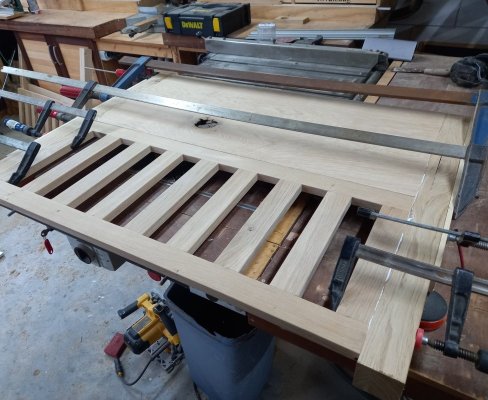

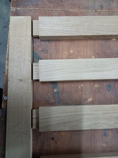

Daarna was het de beurt aan de bovenkant van het hoofd- en voeteneind. Om het niet al te opgesloten te maken hebben we gekozen voor spijlen. Ook hier weer met de vierkante gatenboor de gaten gemaakt, en met de zaagtafel met zaagmal de pennen gemaakt.
Het lijmen was wel even een leuk klusje, maar met wat geduld, en doorzetten, viel alles mooi op z'n plek. Ik had uiteraard van te voren alles wel droog gepast, en ook alle spijlen genummerd, zodat ik zeker wist dat ze in het gat zouden passen. Maar het blijft toch spannend met het lijmen.

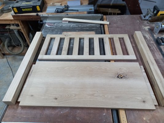

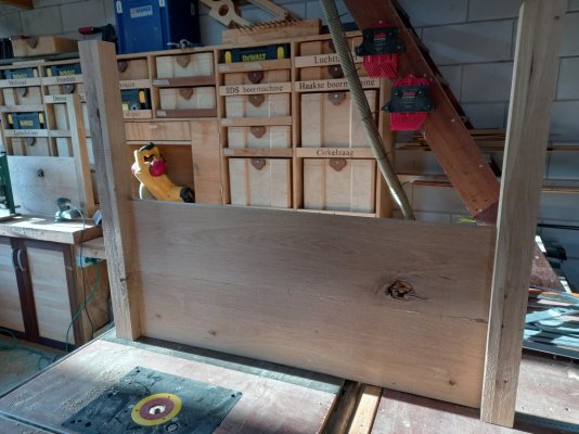

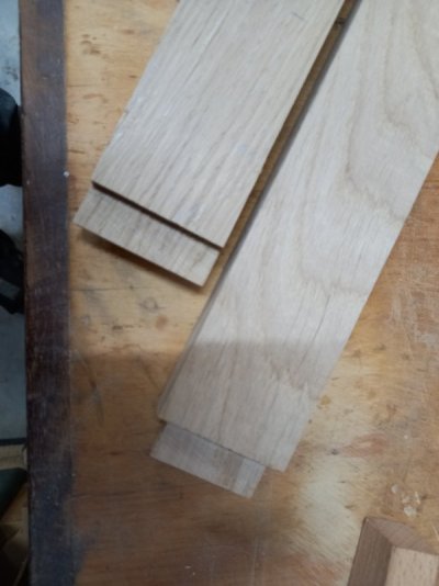

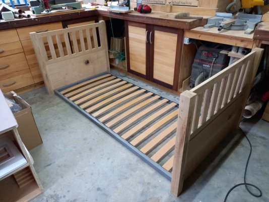

Ik had nu alle onderdelen voor het hoofd- en voeteneind klaarliggen. Alles van te voren goed schuren, zodat ik na het lijmen niet veel werk er meer aan heb. Een leuk bouwpakketje is het geworden.
Bij de aansluiting van het rekje op de poten heb ik op beide kanten 2 lamellos gebruikt om het uit te lijnen. De lijm moet de rest doen.

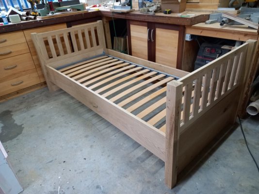

Even voor het idee de lattenbodem ertussen, om de precieze maat van de zijkanten te kunnen bepalen. En natuurlijk even stiekem kijken hoe het gaat worden.

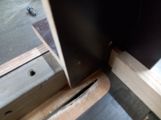

De lattenbodem steunt op 2 metalen hoekprofielen die over de volledige 2 zijkanten zijn gezet.
Gelukkig, ze past erin ;) En het gereedschap wat naast het bed ligt, is het gereedschap van mijn zoon. Die mag graag bij mij "helpen" Hij krijgt dan wel zijn eigen gereedschap, en zijn eigen project. Meestal word er dan ook gesloopt ipv gebouwd. Ach, als het maar gezellig is toch?

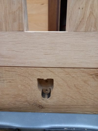

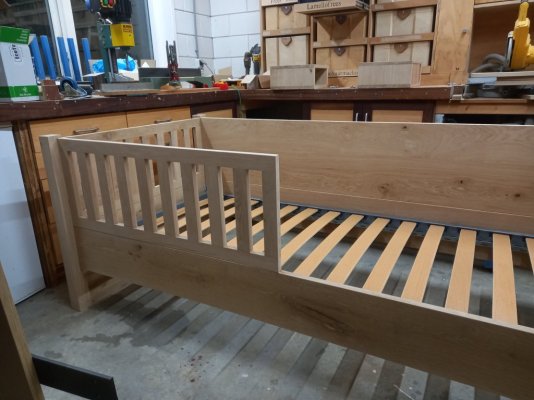

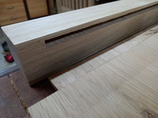

Omdat ze een ledikant gewend is, hebben we ervoor gekozen om bij het hoofdeind een extra hekje te zetten, om aan het grote bed te wennen. Deze heb ik demontabel gemaakt, zodat die later zo verwijderd kan worden. Op het hoofdbord zit hier verzonken beslag in. Ik heb hier geen foto van, maar het is niet zichtbaar van alle kanten. Ik heb het ingefreesd in het hekje. De andere kant zit vanaf de binnenkant vast met een bout en rampamoer. Ook niet zichtbaar vanaf de buitenkant.

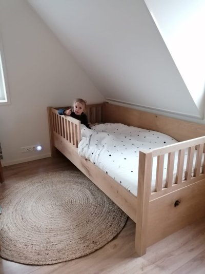

Ze is er erg blij mee!
Onder het bed komt nog een plank die het dicht maakt. Hier komt een extra matras onder te liggen voor logés.
