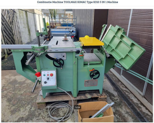

Nu zag ik op marktplaats een Kimac K310 met aparte stofafzuiger en een bandschuurmachine staan (iemand die stopt met zijn Atelier).
Zo te zien zitten op deze combiné de nodige hulpstukken voor afzuiging. Hier iemand ervaring met deze machine en zijn stofverwerking?

in 1989 naar een kimac K310 overgestapt - die heeft mario havegeer (baas van haco) persoonlijk binnengerold
in 2015 naar de grootste combi van scm overgestapt - na vergelijking met felder - K310 staat aan de kant te treuren
rond 1990 was kimac een kloon/concurrent van robland
kimac is nadien in haco opgegaan
mogelijks hebben ze geen onderdelen meer
alhoewel . . . in die 25 jaar heb ik enkel een V-riem moeten vervangen
ah ja, ook de nokkenschakelaar - maar die kochten ze in
van bij het begin had ik op mijn k310 een stofafzuiging
nooit pb mee gehad, maar slechts hobbymatig gebruikt

je vermeldt het model van de K310 niet
stofafzuiging zal er wel op zitten
de kwaliteit van de afzuiging hangt dus hoofdzakelijk van je stofzuiger af
alhoewel in 1989 niet meegeleverd, kan je ook op het spouwmes een afzuigmond zetten
die is niet kimac-gebonden
ik vermoed dat er geen volwassen rolwagen op zit
enkel eentje van 50x50 cm
dat was mijn reden om over te stappen
heb er nu een van 320 cm lang
andere prijs dan die tweedehandse K310, die ik op 1.000 tot 2.000 euro schat
en in 1989 heb ik daar nieuw toch rond de 2.500 euro voor betaald

wel wel wel !
op marktplaats staat precies mijn machine
langgat inbegrepen
als extra heb ik nog een middenstuk van 50 cm gekocht, waar ik mijn aandrijver op gezet heb
de vraagprijs op marktplaats is bijna wat ik er in 1989 voor betaald heb
dat spoort mij er toe aan om de mijne op te poetsen en een lik verf te geven !

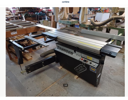

Ter info, dit is de Haco..

die chambon doet mij aan een merk denken dat ook tendotools verkoopt
vergelijk het prijsverschil met een robland
die zou ik toch boven een chambon verkiezen
let wel, de chambon heeft een wagen die veel beter is dan de K310
