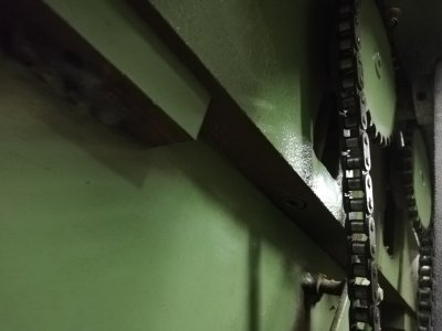

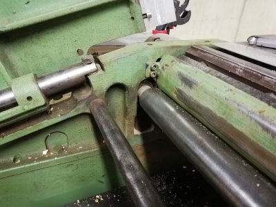

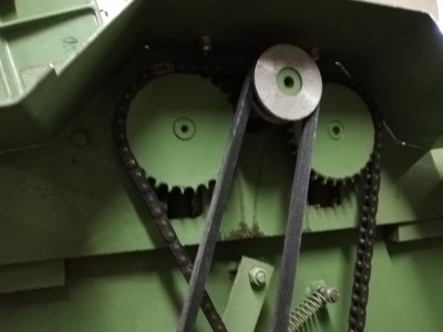

Nu zit ik echter met een probleempje met het vandikte schaven. Daar schaaft hij telkens de laatste 5 cm niet even dik als de rest van het stuk. Ik vermoed dat dit met de druk van de aanvoer- of afvoerrol te maken heeft. De tafel lijkt me zeker niet het probleem aangezien die geen enkele speling vertoont en dus mooi vast staat.
Kan je dat op zo een machine aanpassen zodanig dat ze wel mooi glad schaaft over de gehele lengte?
Of zijn er andere oplossingen mogelijk? liefst zonder telkens een reststukje te moeten opofferen.
Ik voeg er nog wat detail foto's bij van het systeem.
In blijde verwachting van de gouden tip...

Tafel van het vandikte deel verlengen. Als het eind van je hout de eerste rol is gepasseerd, dan wordt het niet mee ondersteund en door de zwaartekracht valt het andere eind naar beneden. Het laatste stukje komt om hoog en wordt meer geschaafd dan de rest. Alternatief is het hout opvangen met je handen en het op de juiste hoogte houden.

ben het eens met collega superkees
ik heb een kimac uit 1989
zoals bij alle vandiktes zit er minstens een aanvoer- & een afvoerrol op
van zodra het hout voorbij de aanvoerrol is, wordt het enkel nog door de afvoerrol naar beneden gedrukt
het hout werkt dan als een hefboom op de afvoerrol + de vandiktetafel
die staat op 1 enkele zuil - wat ook vandaag nog bij veel vandiktes het geval is
zowel de tafel als de afvoerrol geven op het einde van het hout iets mee
hoe langer & hoe zwaarder het hout, hoe meer je dit hebt
dus zelf ondersteunen of een rolbok op dezelfde hoogte als de vandiktetafel zetten
ik heb de gewoonte om hout dat door de vandikte moet, altijd 10 cm langer te maken dat ik uiteindelijk nodig heb
die laatste cms - die dikwijls meer afgeschaafd worden - zaag ik er nadien gewoon af

dat zal dan inderdaad de oplossing moeten worden want rollen in de tafel (onderblad) heb ik niet, daar kan het niet aan liggen.
Vond het alleen vreemd dat het ook al het geval was bij een latje van 30x30mm en 500mm lang. Dat leek me nu niet echt te zwaar om te kunnen ondersteunen. en zelfs dat was al een millimeter dunner. Ik hou mijn hart vast voor grotere stukken dan.
voor zover mij bekend vind je rollen in het onderblad enkel bij bepaalde dure machines
da's om hout dat onvoldoende glijdt (bv te vochtig) toch vlot door de vandikte te krijgen
hiervoor heb ik geen verklaring
bij zo'n latje zou de zwaartekracht inderdaad niet kunnen spelen
hoe smaller & zachter het hout + hoe minder je er af schaaft, hoe groter de kans dat de rollen er een afdruk op laten
het zou ook kunnen dat de doorvoersnelheid vermindert van zodra het hout voorbij de aanvoerrol is, waardoor de afvoerrol extra lang op het hout drukt om het af te voeren
maw de verdunning ontstaat niet door het schaven maar door de afvoerrol die het hout trager afvoert => op het einde aan het hout trekken ?
is het balsa of eik ? dus héél zacht of hard ?

Als de snelheid na de eerste rol terug valt, dan is de tafel te stroef, lijkt me. De rollen zelf zitten aan de zelfde ketting en draaien met de zelfde snelheid. Daarbij draait de beitelas veel sneller dan de rollen en zou enkel trager transport niet tot snipe moeten leiden.
@baenske: meet de lengte van de vandikte tafel eens op? Bij mijn Kity 635 is die 38 cm. Dat betekent dat alles wat langer is dan 38 cm min of meer snipe zal krijgen.

de tafel lengte is iets meer dan 50cm. ik ga deze nog maar eens polijsten voor de zekerheid, dan kan ik dat ook uitsluiten.
als test kan je een stuk betonplex op de tafel leggen & een stuk hout vandikteschaven
aan de invoerzijde dwars een lat onder de betonplex zodat die niet meeglijdt
blijkt de tafel inderdaad de oorzaak te zijn, dan kan je ze blijvend ophogen
best met metaal, want hout zal te snel uitschuren
