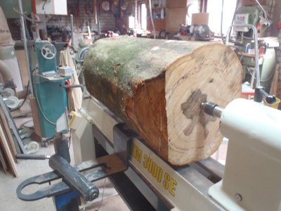

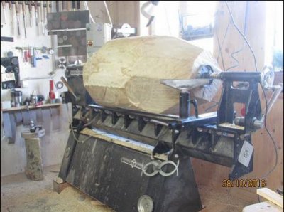

Misschien kunnen hier wat foto's geplaatst worden , met extreem gore draaiwerken , door de bezitters van die draaibanken. En de bespreking van het gedrag van de draaibank hierbij. Zoiets als hieronder, in verhouding, want die Titan draaibank is wel groter
uit Oostenrijks Forum

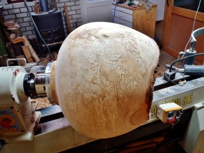

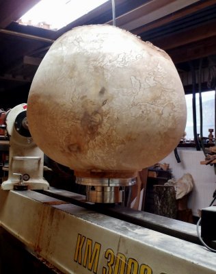

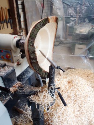

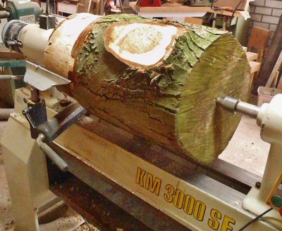

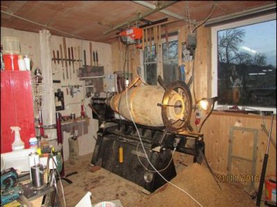

Hier wat foto's van grotere werken.
    85,2 KB · Weergaven: 129
    88,6 KB · Weergaven: 129
