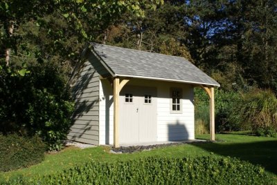

Beste Collega's,
Deze zomer wensen we een degelijk tuinhuis te plaatsen zodat de garage eindelijk vrij komt om verder in te richten als werkplaats.
We hebben wat onderzoek gedaan bij verschillende aanbieders maar geraken er niet echt uit. Graag evenjullie advies / hulp.
De voorkeur gaat uit naar een klassiek "cottage" tuinhuis van ongeveer 4 x 4 meter, voorzien van zadeldak en kleine voorluifel. (zie bijlage)
1) Constructie:
Sommige aanbieders zijn voertuigd van het blokhut principe waarbij de planken met tand en groef in elkaar worden gezet. Andere beweren dat bij grote lengte de planken beginnen trekken en je beter bent met de opbouw van de wanden dmv raster die peplankt zijn. Bij het tand/groef systeem heb je uiteraard een grotere plankdikte dan bij het rastersysteem.
2) Houtsoort:
Ceder heeft prachtige eigenschappen maar dan gaat de prjis van het tuinhuis ongeveer x2. Tevens hebben we de intentie om het in een kleurtje te verven waardoor het nog weinig zin heeft om voor ceder te kiezen. zijn er andere houtsoorten die in aanmerking komen. Men spreekt overal van vuren hout. Maar voor zover ik weet is vuren een vrij algemene naam.
2) Fundering:
Betonnetje gieten of op betonnen paaltjes?
3) Behandeling:
Het is de bedoeling het tuinhuis na opbouw in een mooi kleurtje te zetten. Is het dan noodzakelijk te kiezen voor reeds geïmpregneerd hout?
Raden jullie bepaalde verven aan voor de behandeling van het tuinhuis
4) prijs:
De prijzen schommelen tussen 4500 en 6500 euro. Lijkt jullie dit een aanvaardbare prijs of eerder geldklopperij waardoor ik beter zou kiezen voor een "vergelijkbaar" model van de plaatselijke hubo / gamma aan een fractie van de helft van de prijs?
We wonen in de regio Antwerpen en twijfelen momenteel tussen volgende aanbieders:
http://www.tack.be/nl/list-asp-Lid-23-pnav-|2|13|44|/Lodge-V.htm
http://dinowood.be/catalogus_detail...99&LGUID=8a42cdd6-ee1a-4b3a-81ff-559bdcdf3b50
Alvast bedankt voor het advies,
Eli
    101,8 KB · Weergaven: 495

Het is niet echt van verzinnen, er zijn talloze mooie modellen in cottage stijl die al reeds bestaan. Zie eerste post.
of bv:
Het paneelbouw principe versta ik, enkel waar ik het moeilijk mee heb is de dakcontructie en oversteek die moet aansluiten.
Ik zou werken met Ceder hout en palen in eik, oude leipannen of cerder leien.
Ik heb het web al rondgesurft, maar waar kan je tekeningen kopen?
Hulp is altijd welkom

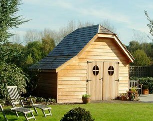

kenny018
24 apr 2014
Bedankt,
maar ik vind niet wat ik zoek, ver van..
Iemand die bovenstaand tuinhuisje een tekening van wilt maken?
