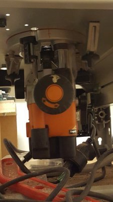

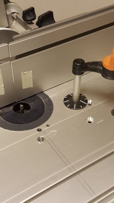

Ik heb een Triton 1400W machine onder een Festool CMS freestafel gemonteerd omdat ik de Festool OF1010 die ik had niet telkens wilde wisselen van handgebruik naar freestafelgebruik. Natuurlijk wat aan moeten passen aan de freestafel omdat deze voor Festool machines is ontworpen maar hij voldoet uitstekend onder de freestafel. De Triton is ook ontworpen om onder een freestafel te hangen, freeshoogte is goed in te stellen. Met handgebruik heb ik geen ervaring met de Triton omdat ik daarvoor de Festool gebruik maar zoals gezegd, onder de freestafel werkt hij goed.

Ik heb zowel een POF 1400 ACE, en een Triton MOF001. En daarnaast nog een lichte Makita RT0700CX3J
De Triton zit onder een freestafel, en dat gaat prima. Wel moet je zorgen dat je er goed bij kunt om de verstelling telkens vast- en los te kunnen maken. In mijn ervaring is het gebruiken van de verstelknop op de machine sneller dan met de extra hendel vanaf de bovenkant.

De rede dat veel mensen de triton onder de tafel gebruiken is dat je daarbij geen routerlift hoeft te hebben of onder de freestafel hoeft te duiken om de freesbit hoogte in te stellen.
de triton is van boven de freestafel in te stellen wat wel een groot voordeel is.
Atmoz
Wel even opletten dat deze functie niet op dit goedkopere model (de MOF001) zit.
[edit]
Oh, niet goed gezien. Deze functie zit wél op die versie :cool:
