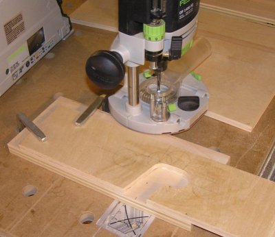

Voor het frezen van de groef maakte ik een mal in 1/2" ply. Het frezen ging met een 1/4" freesje en met een kopieerring van 15,88 mm. Met deze combinatie moest de mal aan alle kanten ca. 4,8 mm groter worden. Na het uittekenen van de vorm ging de figuurzaag er in. Na het maken van een proefje bleek het goed te kloppen.

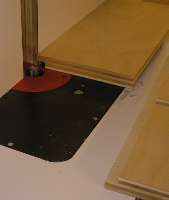

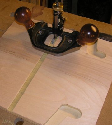

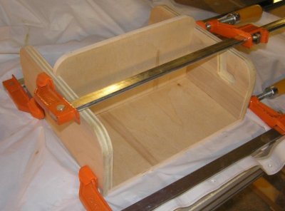

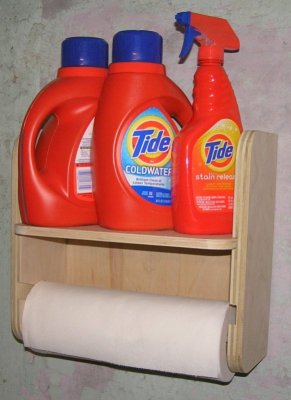

Het multiplex op maat gezaagd. De wangen werden 3/4" omdat er een groef voor de stok in moest komen. De achterkant en het plankje werden 1/2". De groeven in beide wangen gemaakt. De groef voor het plankje werd met de cirkelzaag gemaakt, steeds beide wangen een zaagbladbreedte opschuiven tot het plankje er in paste. De groef nog even opgeschoond met de routerplane. Aan de achterkant van de wangen kwam een groef voor de achterkant. De hoeken van de wangen en het plankje werden afgerond, alles geschuurd en samen gelijmd. De stok werd op lengte gezaagd, bevestigingsgaatjes geboord en de zaak kon tegen de muur. De rol en het wasmiddel hebben een nette plaats gekregen.
