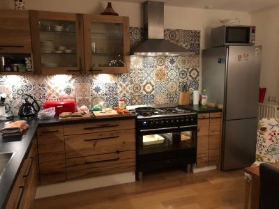

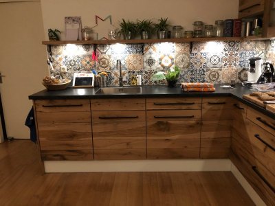

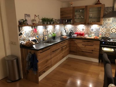

Ik had niet gezien dat je op dit topic had gereageerd, mijn excuus. Hierbij het eindresultaat!
Groet,
Rick

Dank allen! De tegels zijn inderdaad een kwestie van smaak; het lijkt inderdaad érg druk, maar in het echt valt het mee. De witte schopplaat is RAL 9010 zijdeglans gelakte MDF, omdat ik bij de oven "de hoek om" moest en ik geen lelijke zijkanten wilde hebben. De deurtjes zijn driemaal met Skylt ultramat afgelakt, met tussendoor schuren, dus voelen super glad aan. Was een leuk project om te doen, wel spannend om de deuren te zagen - één foutje en de nerf loopt niet meer door. Gelukkig ging alles perfect. Wel kwam ik erachter dat het nieuwbouwhuis waar de keuken in staan enorm droog is; ik heb alle planken aan de achterkant met twee klampen gelijmd (een dot lijm in het van elke horizontale plank) met voor de zekerheid een mm ruimte tussen de mes en groef zodat de planken konden uitzetten, maar ze zijn juist flink gekrompen. Gelukkig is alles wel recht gebleven!
Groet,
