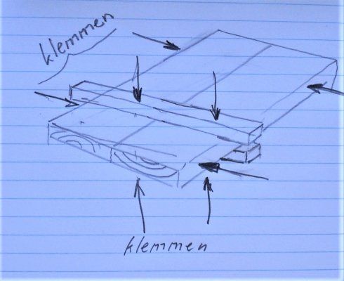

En vergeet niet om de 100 mm brede plankjes zo te ordenen dat de jaarringen om en om liggen als in onderstaand schetsje.
Gebruik hulpbalkjes en lijmklemmen om te zorgen dat tijdens het lijmen de zaak vlak blijft en de plankjes mooi op hun plek blijven tijdens het drogen. In onderstaand schetsje met 2 balkjes aangegeven, maar je moet 2 setjes van 2 balkjes gebruiken.
Zorg er voor dat de zijkanten van je eiken plankjes recht, haaks en vlak zijn zodat je een mooi sluitende lijmnaad krijgt. En het is al eerder gezegd: witte houtlijm gebruiken.
Hou ons op de hoogte; dat vinden we hier leuk.
Bekijk bijlage 101014

Hallo Klaas, dit helpt echt enorm. Super bedankt!
