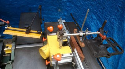

Kan morgenavond wel twee foto's maken als je dat wilt van een mal die gebruikt kan worden voor het contra profiel als je tenminste zonder doorvoerapparaat werkt.
Welk type Robland heb je ?
Alles kompleet qua benodigde freestools ?
Aanslagbalk met klem voor contra profiel en de 2 drukveren voor de langere stukken. Horizontaal heeft een houten voet bij Robland en de verticale is van ijzer met bocht, beiden worden aan de freeskap bevestigd.
Zonder hulpmiddelen werken is vooral bij het contra profielfrezen gevaarlijk en als je niet over een aanslagbalk beschikt bijna onmogelijk.
Misschien handig om een foto te plaatsen van de freeskap en bijbehorende onderdelen, als er nml iets weg is kan het gebruik van zo'n frees vervelende gevolgen hebben.
