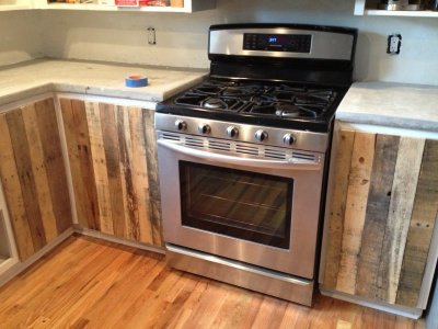

ik zou graag mijn keuken wat opfrissen,
en ik had in mijn garage nog wat overschot van populier liggen en heb er 2 deurtjes uitgemaakt.
een deur met horizontale lamellen en 1 met verticale.
ik zou voor de verticale gaan.
ik zit nog met een paar vragen.
is populier geschikt voor dit soort gebruik?
ik dacht dat dit hout door zijn lichte gewicht
wel een goed materiaal was.
maar wat ik niet weet is, of het veel durft werken.
ikheb het 18 dik gemaakt en met tand en groef,
maar bij het makrn heb ik ondervonden dat dit nogal dun is
voor zo'n lichte houtsoort.
Hebben jullie goeie adviezen qua houtsoort of dikte? Ikwil ook niet te duur gaan.
ik zie het liefst ruwe structuren die er verweerd uitzien.
https://www.mupload.nl/img/fmoboc6gvo35t.jpg
grt kevin

Populier kan geschikt zijn, als u het mooi vindt prima toch?
Het werken van populier is middelmatig.
Goed aflakken met een 2 componenten lak.
Dat van dat 'dun' snap ik niet. 18mm is toch 18mm?
Van pallethout wordt tegenwoordig ook van alles gemaakt.
Bekijk bijlage 58621
