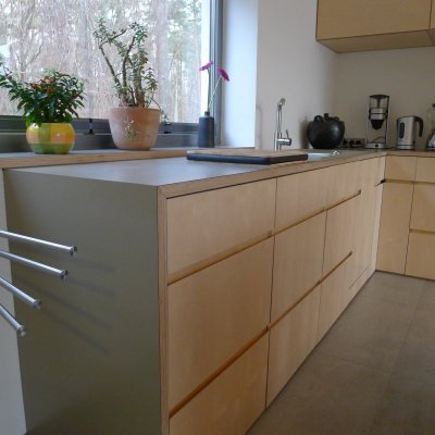

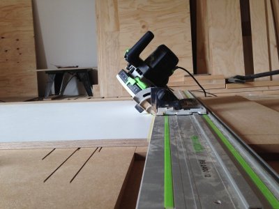

Mijn plan is om een keuken te maken, op basis van ikea kasten, andere fronten, met een blad van hpl-multiplex / kuiperwhite. Dit blad wil ik als een kader rondom trekken, dus ook aan de zijkanten en onderkanten. De hoeken wil ik in verstek zagen, zodat een witte buitenzijde ontstaat en een mooie overgang in het multiplex. Zoiets als dit:
Ik heb met dank aan tips op dit forum een festool invalzaag gekocht, er zit een standaard blad in, waar hetvolgende opstaat: 160x2.2x20 z48w.

Het standaardblad dat meegeleverd wordt is geschikt voor dit soort toepassingen. Maar mijn ervaring is dat het zeer lastig is om precies op 45 graden te zagen. Het is lastig precies in te stellen zonder inbouw in een zaagmodule. Daarnaast tegen splinteren zou ik sowieso minstens tand diep voorritsen. (in het geval van festool is dat dus per 1 a 2 mm diepte even achteruit zagen). Doe tape op de zaagsnede voor de zekerheid en leg de doot te zagen plaat echt op een verse opofferingsplaat (helkpt tegen uitbreken onderop). Werk met perfect haaks gestelde geleiderrail en zaag na het voorritsen niet meer dan een halve centimeter per keer diep. Onder 45 graden zagen gaat zwaar. Zorg dat de machine niet van de rail kantelt want dat geeft onregelmatig zaagbeeld en verbrandingen. Kortom bij het zagen ook druk houden op de voetplaat die over de rail schuift. Mooiste zou zijn als je maar 1 45 graden snede hoeft te zagen en dan door de een plaat te draaien en aan te sluiten heb je altijd weer 90 graden, maar dan moet hij wel precies zijn.
Voor de verbinding kan je een blinde spatlat gebruiken of domino's. Geldt ook voor het eventueel verlengen van een blad, hoewel ik dat nooit zou doen. Een hoek in het blad aan elkaar verbinden dat is logisch (heb je ook speciale freesmallen voor om een goed aansluitende hoek te creeren). De verlenging of hoekverbinding vast zetten met bladverbinders. Lijm is mijn inziens het beste watervaste prof. houtlijm. Doe maar geen PU in dit geval want dat bruist te veel en geeft alleen maar rotzooi die lastig verwijdert zonder beschadigingen op de strakke look bij dit soort materiaal

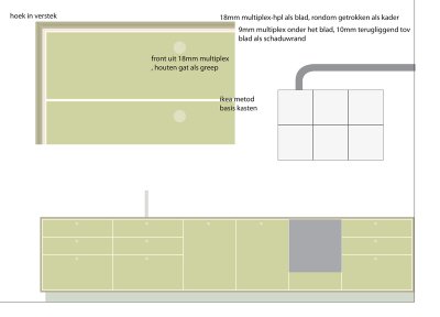

Wellicht wat schetsen maken en hier even plaatsen wellicht komen daar dan nog goede ideeën van

Hierbij mijn plan, linksbovenin een detail zodat het iets beter zichtbaar is, onder het totaalontwerp. Alles op basis van Ikea Metod kasten, 80-80-60-60-60-80. Ik wil het keukenblad als een kader rondom trekken, waarbij wat ruimte wordt gelaten tussen de fronten en het daadwerkelijke blad. Dus niet zo strak als de foto hierboven. Ik denk er aan om hier een 9mm multiplex plaat voor te gebruiken, of latten om het blad ook te ondersteunen.
Waar ik ook nog tegenaanloop is de vaatwasser (3e van links), dit front draait naar beneden als je hem opendoet, ik hoop dit op te vangen met de rand tussen de kastjes en het kader rondom. Donderdag wordt deze bezorgt, dan even goed meten..
Mijn plan is om eerst een podium op de juiste hoogte te maken, zodat ik daar alles op kan zetten en ik niet met pootjes hoef lopen te klooien:

Dat podium is een heel goed plan. Makkelijk af te stellen. Bij het verstek zagen kun je ook 1-1, 5 mm ruimer voorzagen. Die laatste mm kun je dan in een keer zagen. Minder kans op ellende. Succes

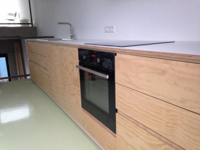

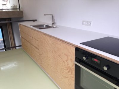

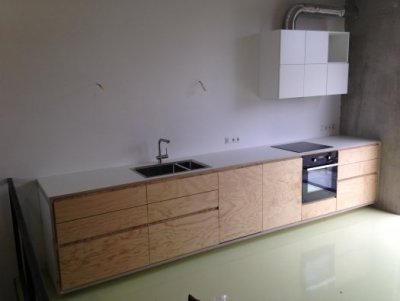

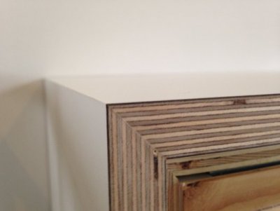

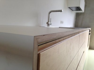

Het meeste werk is inmiddels achter de rug, het zagen van de HPL platen ging zonder problemen. Wel wat braampjes, enkel aan de bovenzijde van de plaat, dus voor het zagen even nadenken hoe de plaat gebruikt ging worden. Ook de hoeken in verstek zijn goed gelukt. Voor mijn eerste echte zaag/houtbewerk klus ben ik erg tevreden, veel geleerd. Hier een paar foto's:

Mooi! Leuk detail ook dat de tekening in de deurtjes netjes doorloopt.

Een goede foto heb ik niet van de verbinding op het vlakke stuk, op de tweede foto kun je het wel zien (de naad zit onder de kookplaat, ongeveer 5cm vanaf de linkerzijde), al lijkt het op de foto erger dan het in werkelijkheid is. Ik zal een fotootje maken vanavond. Ik heb het zij- en bovenblad vanaf de binnenzijde vastgeschroefd en zo naar elkaar toe getrokken zodat een strakke hoek ontstaat. Dit komt wel aardig nauw allemaal, je hebt snel een gapende kier of een plaat die net oversteekt. Voor het idee nog houtlijm er tussen, maar dat heeft alleen qua waterdichtheid misschien wat nut (al wordt het hier niet nat)
Qua zagen / splinteren, ik heb hiervoor de wat duurdere schilderstape gebruikt, zie eerdere foto, dit helpt wel iets, maar voorkomt het niet. Het beste is om de kant die je mooi wilt houden onder op de 'opofferingsplaat' te leggen, hier splintert het zeker niet namelijk. Overigens, bij het verstek zagen is het splinteren een heel stuk minder, al dan niet helemaal niet. Ik heb met dank aan eerdere tips voor de zekerheid er wel een vers zaagblad in gehangen.
Ik zie dat je je rail aan de verkeerde kant van je plaat hebt gelegd. Er zit een antisplinterstrip op je rail. Je rail leg je best altijd op het stuk dat je wil behouden.
Waarschijnlijk zijn nu al jouw afvalresten 'splintervrij' :p

Niet echt bij nagedacht inderdaad, al kun je soms de plaat maar op één manier neerleggen, de opofferingsplaat werkt mijnsinziens goed. Maar goede tip voor de volgende klus:)
